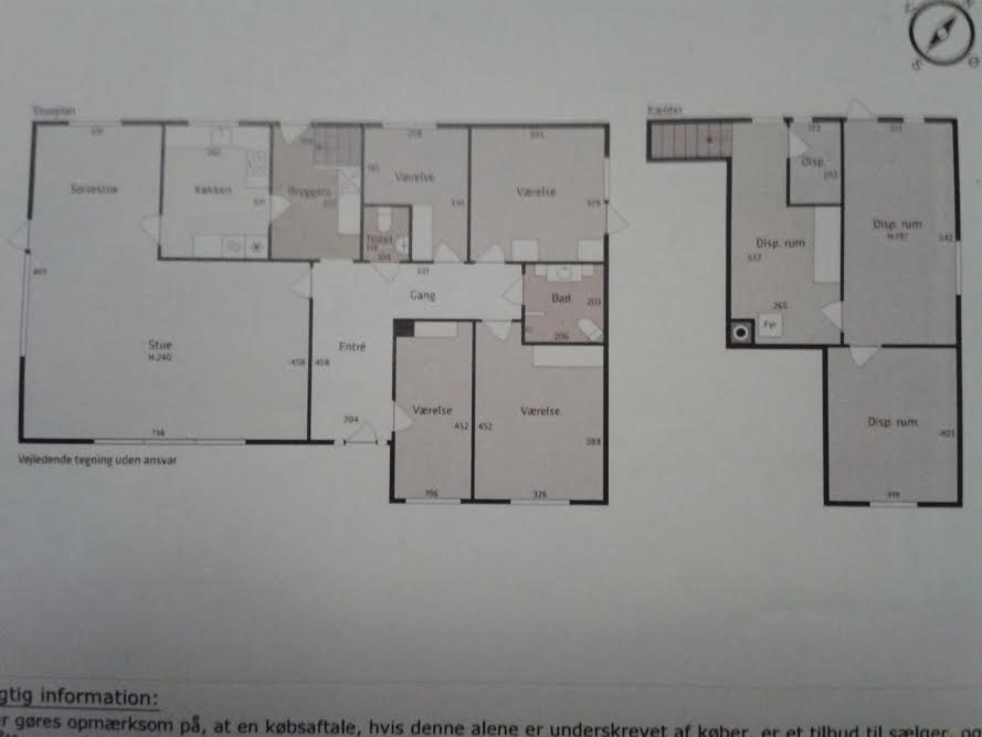

Jeg har købt mig et hus på 138 kvadratmeter + 36 kvadratmeter kælder
se tegning
det ene kælderrum er fyrrummet

Varmeihuset tilknyttede følgende billede:billede:
