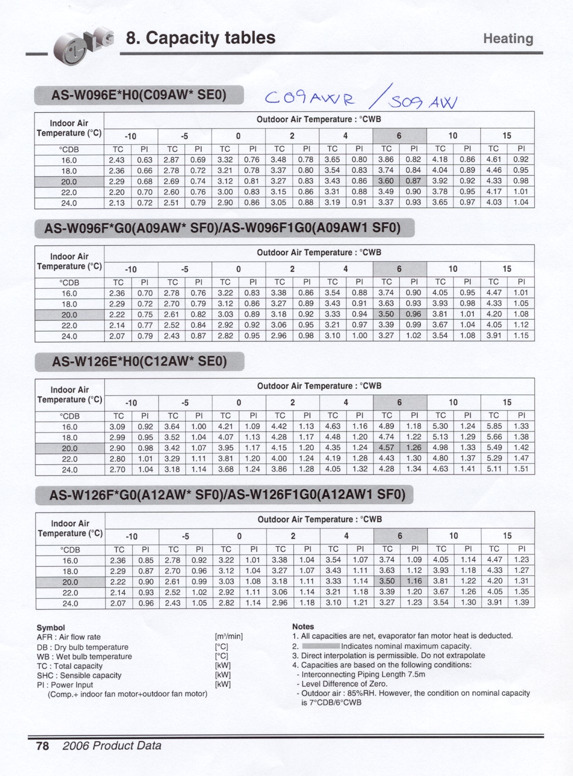

Vi har lavet en måling på forskellen på at køre med 8 grader og 16 grader over en periode på 1år.
Forskellen på den varmepumpe der kørte ned på 8 grader og den nye LGS09Awr som kører på 16 grader er, at der er blevet et meget sundere indeklima for både hus og mennesker, og hvad økonomi angår hav vi brugt strøm for 420 kr. mere på et år med den nye pumpe med inverter.
Virkningsgraden er ved -10grader 3,86 ved 16 grader i huset, kan det så betale sig med alle disse dyre installationer for at lave et usunt klima for hus og mennesker??? jeg spør bare Smile Smile

3,89 ved -10??? Kan vi få et link til det?

Er da meget interesseret. 3,89 ved -10 må siges at være intet mindre end imponerende!

Jeg kan fortælle at på S09Awr er TC (Total nominel Capacitet) 2,43 og maksimal forbrug er 0,63PL hvilket giver 2430/630 og en min på 3,86 i virkningsgrad ved -10grader
Jeg kan desuden oplyse at ved en udetemp på 6 grader er TC 3,6og maksimal forbrug er 0,87PL hvilket giver 3600/870 og en min på 4,14i virkningsgrad ved 6grader.
3,6Håber dette kan hjælpe din mistro

Jeg kan desuden oplyse at tallene også gælder for C09 Artcool (designermodellen), da det er samme maskine i anden forklædning.
Jeg sender dokumentation til Admin.

Her er data fra eurovent
Hej Per!
Hermed kapacitetsskemaet fra Eurovent godkendelsen
Det er det øverste der gælder S09 og C09

Fedt nok! Lækre data må man sige!
