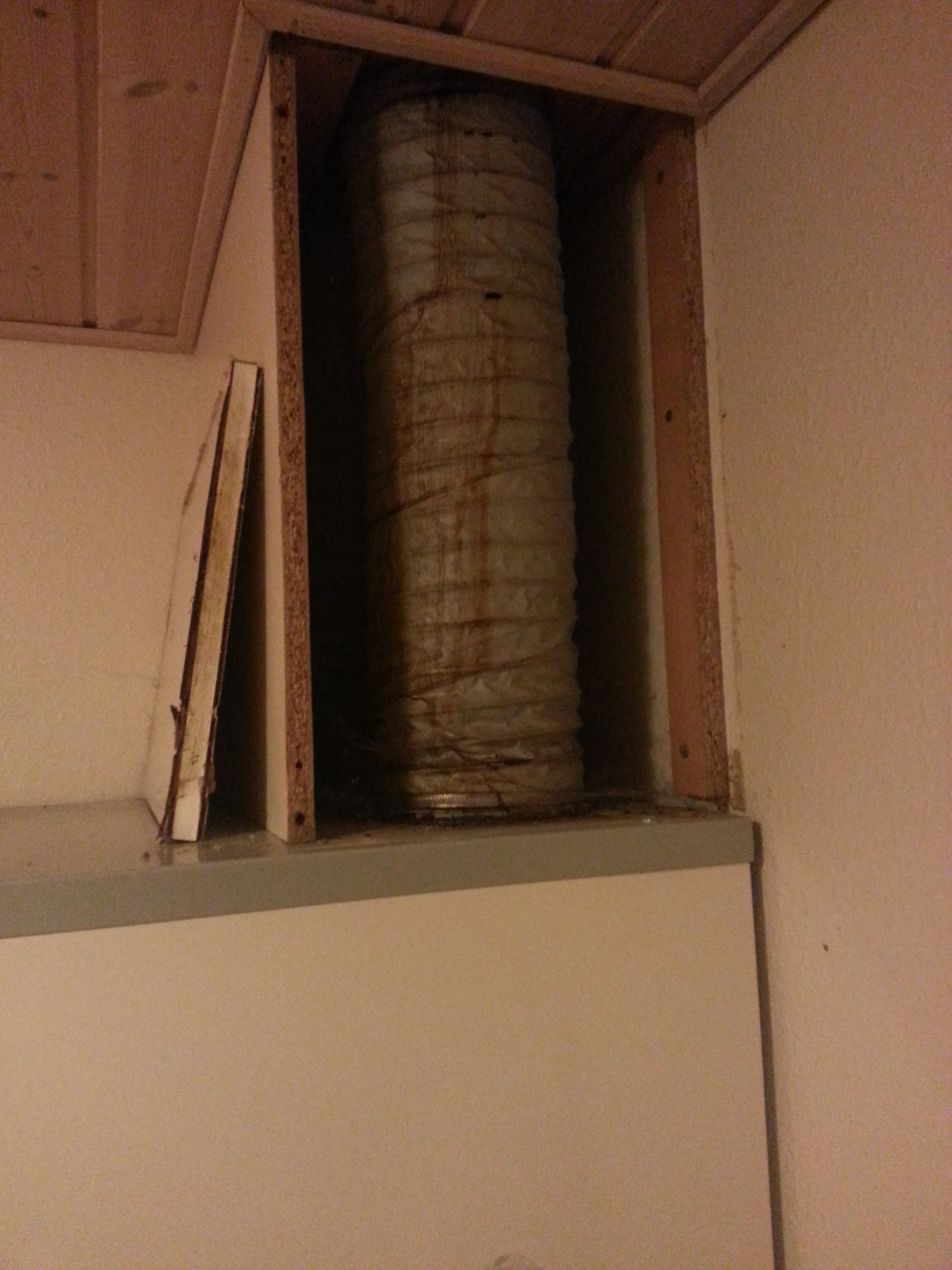

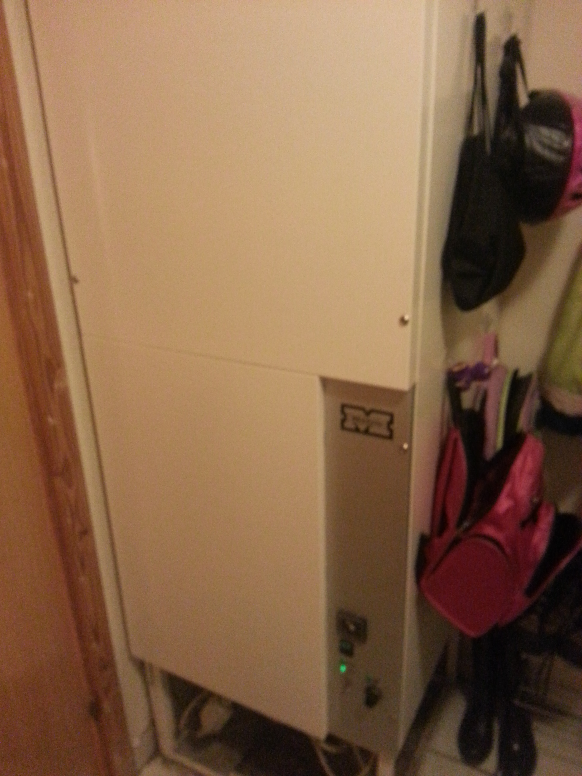

Hej,
Jeg har sådan en gammel fætter, som har 26år på bagen og nu skal den udskiftes (utæt i beholder) også har jeg kig på Nilan vgu 250 som ser ud til at jeg bare kan sætte ind hvor den gamle stod, hvad siger i er den ok eller skal jeg kigge på noget andet?? Billeder af en gammel træt Metro type 2003 mv
Hostrup tilknyttede følgende billede:billeder:
