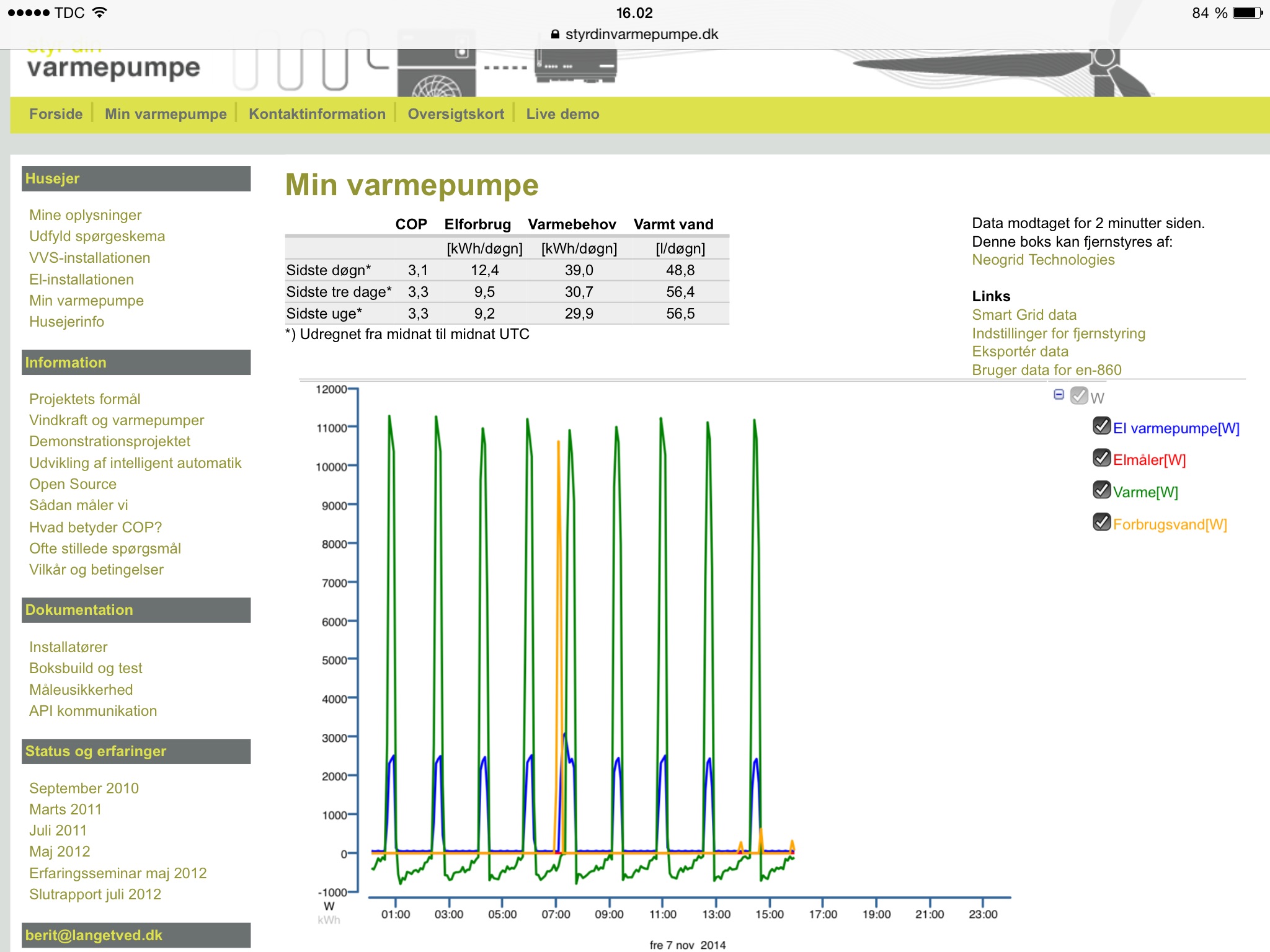

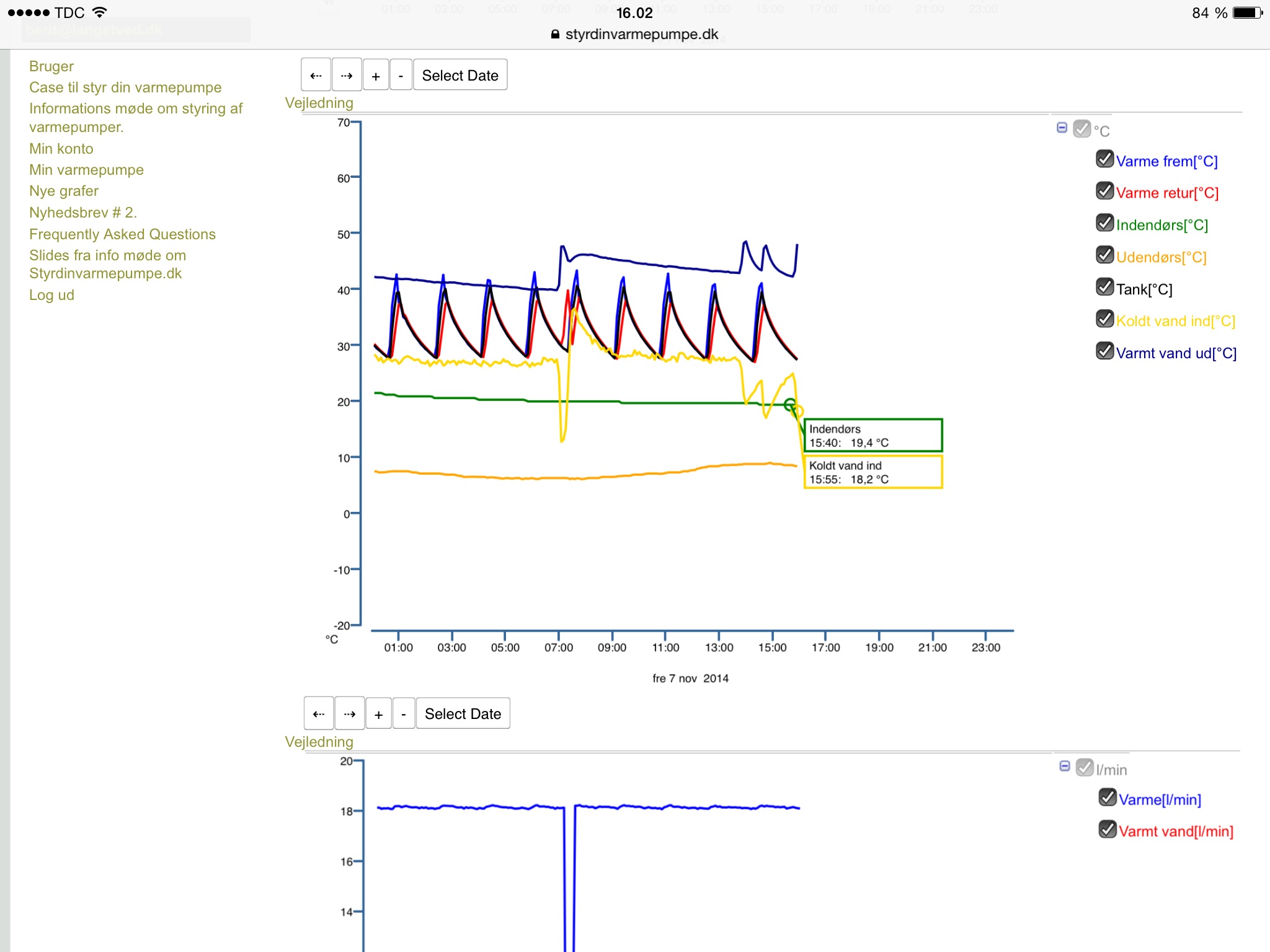

Jeg har alt for lidt forskel på temperaturen på fremløb og retur.
Radiatorer i huset står fuldt åbne.
Jeg har forsøgt at vedhæfte et skærmdump fra styrdinvarmepumpe.
Tænkte det måske giver en smule info.
Gode råd modtages med tak.
Berit
BAT tilknyttede følgende billede:billeder:
Vølund F1245, 10 kw, 450 meter slange, gl. hus fra 1870, nyt gulvvarme i hele underetagen udført 2019, ok isolering.

Pumpen laver fint med varme. Det er en større afkøling af radiatorvandet jeg er på jagt efter tips til. Synes de to linjer burde være lidt mere forskellige.

De skal være væsentlig forskellige. Læs mit sidste indlæg og kom med lidt flere oplysninger. Varme ud/ind på veksleren burde være mellem 5 og 10°. Men om varmepumpen eller følerne er syge kan vi ikke gætte, uden at have lidt flere fakta.
Lagt på d. 09-11-2014 20:41
Antal indlæg: 3451
Vp skal være i drift, helst i + 5 - 10 minutter inden du aflæser.
Lagt på d. 09-11-2014 20:45
Antal indlæg: 3451
I øvrigt ville jeg i min verden sige du ret frygtelig trænger til en buffertank af en slags. Det der ligner jo pjatkørsel af format. Hvordan er vandflowet på din varmekreds? Kan det øges?

Du skriver, at du gerne vil have større afkøling over radiatorerne, men det du ser på styrdinvarmepumpe er opvarmningen over varmepumpen. Det er kun det samme, hvis alt vandet kommer gennem en radiator.
