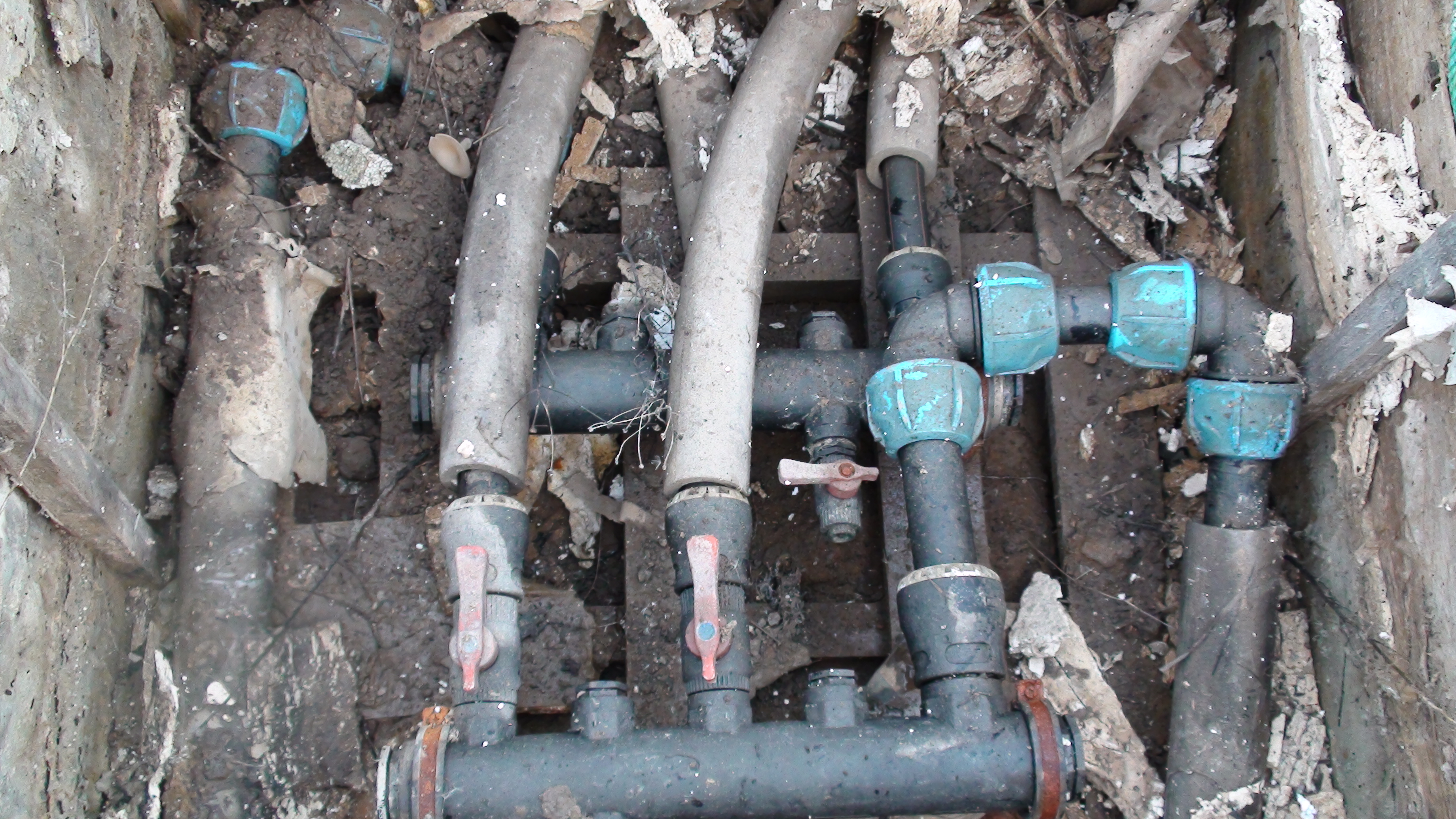

Mange tak for Jeres svar. Jeg har nu opdateret software og kan konstatere, at indstillingen "Auto" sætter brinepumpen på 100% og ved varme sættes varmebærerpumpen til 100%, hvilket giver end diff. på ca. 5 grader ved varmeproduktion. Ved varmtvandsproduktion kører varmebærerpumpen på 70%.
Ved seneste kontrolbesøg står der i rapporten at der er luft i anlægget. Dette er min mistanke, men hvordan teknikeren har konstateret dette er jeg ikke klar over. Fra min berygtede brinebrønd er der svag stigning op i marken, hvilket betyder at højeste punkt på kredsene er hvor de i buen, hvor slangerne føres tilbage mod huset. Jeg har desværre ikke flowmåler på kredsene, men der er i brønden haner, så jeg kan lukke hver kreds.
Jeg har ikke flowmåler på kredsene, men jeg overvejer følgende, men er ikke klar over om det vil virke:
1) Jeg lukker den ene kreds.
2) Åbner for brine- automatudlufteren, som er placeret højt på anlægget i huset.
3) Sikrer mig at brinen kører på 100% uden at kompresseren starter (og suger luft ind).
4) Lader brinepumpen udlufte i nogle timer for efterfølgende at gøre det samme på den anden kreds.
Håbet er at evt. luft for enden af slangerne (på et højeste punkt på kredsene) bliver presset ned til automatudlufteren, hvor det lukkes ud. Jeg ved at Hamselv har oplyst, at der skal en meget kraftig pumpe til, og spørgsmålet er blot om pumpen i mit 15kw. anlæg er stærk nok til at klare opgaven.
Hamselv: Du skriver, at mit anlæg reelt kun er et 14kw. anlæg selv om det sælges som et 15 kw. og at dette også fremgår af displayet. Kan du evt. uddybe lidt ?
Brine efter softwareopdatering: -0,3 og -4,1 |

Arhhh nu er din ikke den værste. Den er oplyst til 14,86 kW ydelse, så den er i og for sig nydeligt tæt på. Men sekseren yder 5,2 og burde have heddet en Femmer. Otteren yder 7,07 og skulle klart have været en syver. Tieren yder 8,55 og skulle meget klart have været en Nier som max. Tolveren yder 10,86 og burde have heddet 11. Navnet og nummeret er i og for sig ligegyldigt, indtil man sætter kW bagefter tallet. Så er det pludselig tangerende til vildledende markedsføring. Specielt for "10 kW" eren.
Og nej, brinepumpen har sjældent kræfter til ordentlig udluftning. Skal det være effektivt skal du have et skylleanlæg som vores sat på.

Ja, det tyder da på at de almindelige afrundingsprincipper ikke benyttes.
Jeg har faktisk talt med Jeres servicemand om muligheden for at få skyllet hele anlægget igennem med Jeres udstyr, som er udviklet til formålet. Jeg vil dog først finde en løsning på, hvordan jeg får fikset min brinebrønd, så den er til at holde ud at se på. Ved samme lejlighed overvejer jeg at grave yderligere 300 meter slange ned, så jeg får 3x300 meter (har selv rendegraver).
Jeg har været i dialog med Dansk Håndværk, og jeg kan godt rejse en sag mod VVS'eren for groft sjusk. Syn og skøn kan dog ende i hvad som helst, så jeg orker næsten ikke selv om jeg føler mig snydt på det groveste.
