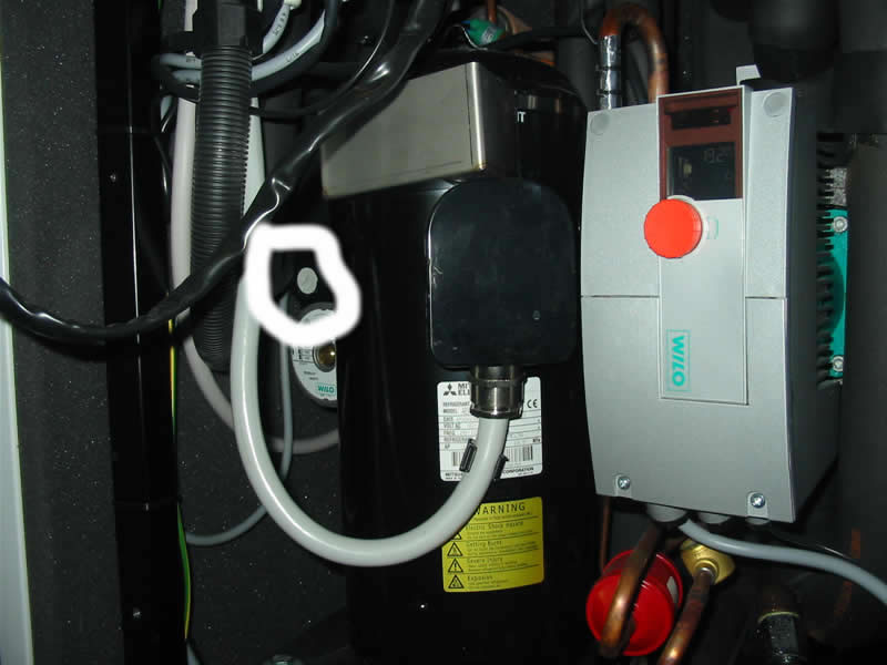

Citer hvor stiller man på pumpehastigheden,. ?
På billedet har jeg tegnet en hvid streg rundt om den grå knap du skal stille på.
Drejer du med uret har du indstilling I, langsomst, mod uret, lodretstående stilling, indstilling II og videre mod uret indstilling III, hurtigst.
Knappen kan godt være lidt svær at komme til, og du skal passe på du ikke brænder dig på kompressoren (den store sorte i midten).
Ved du, hvordan du kommer ind i pumpeskabet?

har fået stillet hastigheden op til 2, så må vi se........
ja, kan godt åbne har også renset filteret et par gange.
