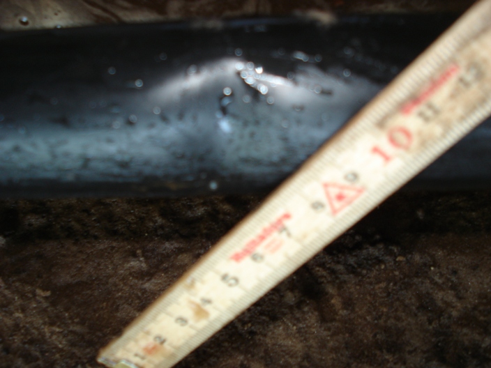

Jeg er i gang med at nedgrave slanger til jordvarme. Der er kommet et lille knæk på slangen. Jeg ved godt at man skal udskifte "knækstedet" med frisk slange, men er der ikke en bagatel grænse. Det er et ganske lille knæk. Jeg vil prøve at tage et billede af det i morgen..

Ikke i de tilladelser jeg har set. Der skal svejses en ny stump i. Og du kan så kigge i din tilladelse om hvorvidt du skal have en brønd ovenpå. Alternativt må du skifte hele slangen.

jeg kan desværre ikke få dem tydeligere Sad
subtile tilknyttede følgende billede:billede:
subtile

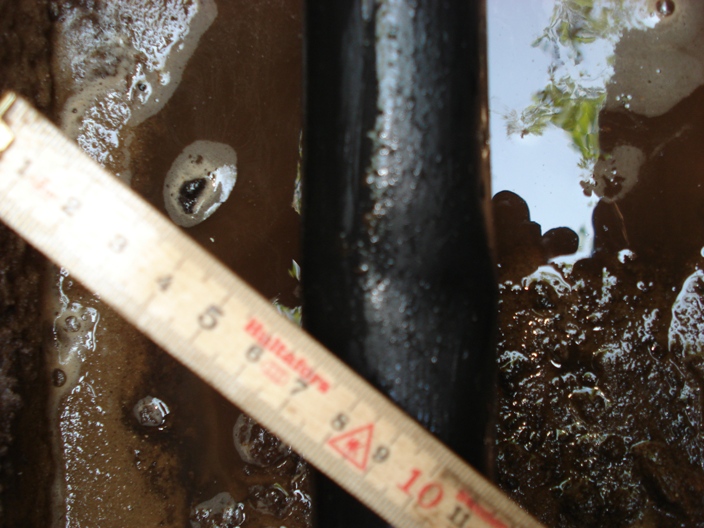

Som man måske kan se er der tale om et ganske lille "knæk"... Jeg er meget fristet af bare at dække til. Har svært ved at se hvad det skulle betyde ?

Som minimum bør du trykprøve dem foreskriftmæssigt inden tildækning. Graver du selv og lægger selv slangerne, er ansvaret dit. Og hvad forsikringsselskab og myndigheder kan finde på at gøre ved dig, hvis du synder OG hvis du får en utæthed vil jeg nødig gisne om. Afhængig af ordlyden i din gravetilladelse ville jeg nok liiiige tænke mig lidt ekstra om!

Jeg ville udskifte det rør....
Når røret får et knæk, uanset om det er et lille eller stort knæk ændrer det radikalt styrken på røret.

Jeg er bestemt af samme mening som sydkoel, er en slange deformeret må den skiftes, alternativt svejses af godkendt firma eller du må lave en brønd mere hvor der samles nye slanger.
