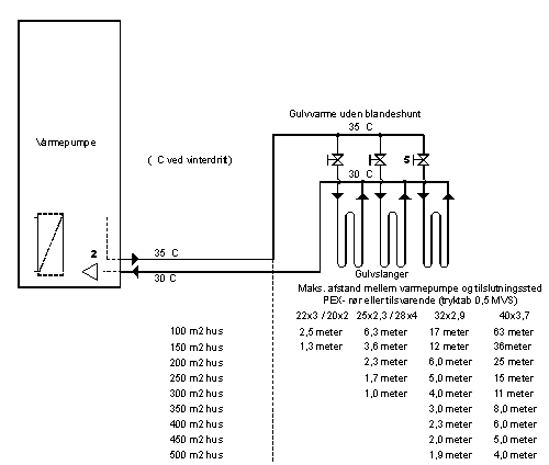

HEj
Der skal være termostat-regulering i hvert rum efter bygningsregulativ.
Admin tilknyttede følgende billede:billede:

Som Peter skriver - så er den mest økonomiske løsning at undlade ekstra shunt, ekstra pumpe og trådløse termostater og kun anvende fordelerrør (manifold) med manuelle ventiler til hvert rum og så lade varmepumpen styre fremløbstemperaturen ved hjælp af en indeføler og en udeføler.
Ovennævnte virker optimalt i et hus med en rimelig åben indretning, da 1 centralt placeret indeføler påvirker temperaturen i hele huset.
Som Admin skriver så er der dog en regel der siger: I henhold til bestemmelserne skal gulvvarmeanlægget, hvor der ydes et væsentligt tilskud til rumopvarmningen, være forsynet med automatisk reguleringsanordning.
Hvad gør man så for at opnå et økonomisk anlæg og stadig være i stand til at leve op til reglerne ?
Jeg vil foreslå følgende:
Køb et sæt fordelerrør (manifold) fra en anerkendt leverandør (Danfoss - Wavin - Wirsbro) med ventiler som er beregnet til trådløse termostater - men som også kan monteres med manuelle ventiler istedet for de elektroniske termostater.
Undlad at investere i de trådløse termostater på nuværende tidspunkt og anvend kun de manuelle ventiler og juster flowet i hver kreds på den separate justeringsmulighed.
Hvis du på et senere tidspunkt ønsker at justere temperaturen separat i hvert rum eller enkelte rum, kan du bare tilkøbe det trådløse kit og påbygge det på de eksisterende fordelerrør.
Dette sikrer også at du ved eventuelt salg af huset kan leve op til reglerne uden at skulle udskifte fordelerrør.
Ps. husk at købe fordelerrørerne som et sæt - da justeringsmulighederne for flowet kan være placeret i enten fremløbs- eller returmanifold - afhængigt af leverandør.

det er klinke gulv i hele under etagen (det er det eneste færdige system lige nu). senere bliver der trægulv i hele førstesal med sin egen manifold. så stue plan med klinker og 1sal. med trægulv skal indjusteres hver for sig..
men så lyder det til at det ville være en ok løsning at tege den danfoss manifold med flowmeter på hver kres. det må kunne hjælpe bare lidt med indstillingen.. og det er under er tudse dyrere så det tror jeg ikke man alligevel må spare. hvis det da kan hjælpe en lidt..
dejligt at beslutningen om jordvarme er taget. det giver ro i sindet.. lige indtil det hele køre som det skal så kommer nok til at stille mange spørgsmål til jer endnu..
mvh sonny..
det blev dvi. Queen Combi 9. med 600m slange |
