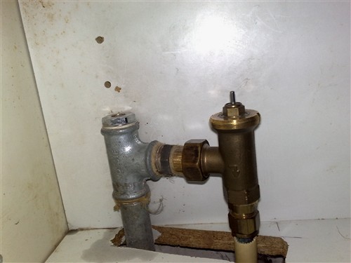

Jeg har talt med vores leverandør og de foreslår at montere en lille cirkulationpumpe som skal suge fra returen. De taler om en pumpe på 8 watt og det vil derfor ikke give den helt store ekstraudgift på elforbruget.
Er der nogen som kan bakke denne løsning op, eller lyder det ikke til at være løsningen.
Billede af returen er vedhæftet.
cholm tilknyttede følgende billede:billede:
Redigeret af cholm d. 26-02-2009 11:18
IVT Greenline HT Plus C7, sat i drift den 04.02.09. 345 meter jordvarmeslange. Separat El-måler til VP. Hus på 159 m2 fra 1958/2003. 9 radiatorer og 1 badeværelse med gulvvarme. Olieforbrug inden varmepumpe ca. Kr. 20.000 pr. år.
Flemming A |
Lagt på d. 26-02-2009 20:02
Antal indlæg: 4
Tilmeldt: 21/08/2008 23:32
Hvad med at først at prøve at fjerne den gamle fremløbsventil og i stedet montere en vinkel?
Den gamle ventil tror jeg bremser flovet.
Hilsen Flemming
cholm |
Lagt på d. 26-02-2009 23:14
Antal indlæg: 32
Tilmeldt: 13/08/2008 16:48
Hilsen Flemming
Hej Flemming,
Jeg er ikke helt med på hvilken ventil du mener jeg skal skifte. Den på billedet sidder jo på returen.
Claus
VvsThomas |
Lagt på d. 27-02-2009 22:07
Antal indlæg: 50
Tilmeldt: 16/02/2007 11:35
Hvis det har virket før, vil jeg tro der er kommet skidt i returventilen. der vil bremse flowet således der ikke er nok flow til både radiator og gulvarme. Der er ikke ret meget hul i sådan en ventil, så der skal ikke ret meget skidt til :-) Hvis der ikke er skidt i, vil jeg gøre som Flemming skriver: at skifte ventilen ud med en vinkel i første omgang.det burde hjælpe.

Flemming A |
Lagt på d. 28-02-2009 00:40
Antal indlæg: 4
Hej Claus
Er du sikker på at på at billedet er returen?
Hvis det er rigtigt så mener jeg at ventilen skal væk (prøv at se på billedet, pilen på ventilen peger ned i gulvet, det vil sige at vandet skal løbe den vej) hvis det er returen skal vandet løbe den anden vej. Som vvsTomas skriver er gennemgangshullet i en sådan Danfoss ventil ikke ret stort, hvis vandet tilligemed løber modsat vej så kommer der ikke ret meget igennem.
Ps. jeg er elektriker så det er som lægmand jeg udtaler mig.
Hilsen Flemming
VvsThomas |
Lagt på d. 28-02-2009 10:39
Antal indlæg: 50
Jeg havde ikke set pilen på ventilen. Ventilen sidder ikke som returventil, med mindre at det galv. rør er "enden" på gulvarme slangen.

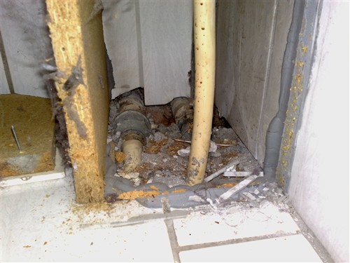

cholm |
Lagt på d. 28-02-2009 19:04
Antal indlæg: 32
Hej Flemming og Thomas,
I starten troede jeg også, at det var fremløbet, hvilket også ville have passet med pilen.
Imidlertid er det andet rør markant varmere end røret hvor ventilen er monteret og derfor mener jeg, at det varme rør må være fremløbet. Jeg har vedhæftet et billede hvor I kan se det "varme" rør som det der ligger i gulvet længet til venstre.
Bør denne varmeforskel i rørerne ikke være indikation for, at det rør hvor ventilen sidder rent faktisk er returen? Er der ellers en anden måde hvorpå jeg kan bestemme dette præcist.
Jeg kan godt forstå, at flowet må blive minimeret hvis det kører den forkerte vej i ventilen men med oliefyret virkede det jo ganske fint. Det kan måske så være at det ikke har betydet så meget med retningen når vandet var markant varmere ?
Flemming A |
Lagt på d. 28-02-2009 21:05
Antal indlæg: 4
Hej cholm
Jeg tror du har ret i dine antagelser, grunden til det har virket med oliefyret er den højere temperatur i forhold til jordvarmer, så prøv at udskifte ventilen inden du overvejer en pumpe mere.
