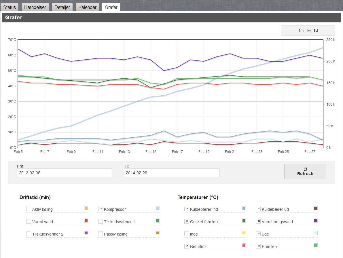

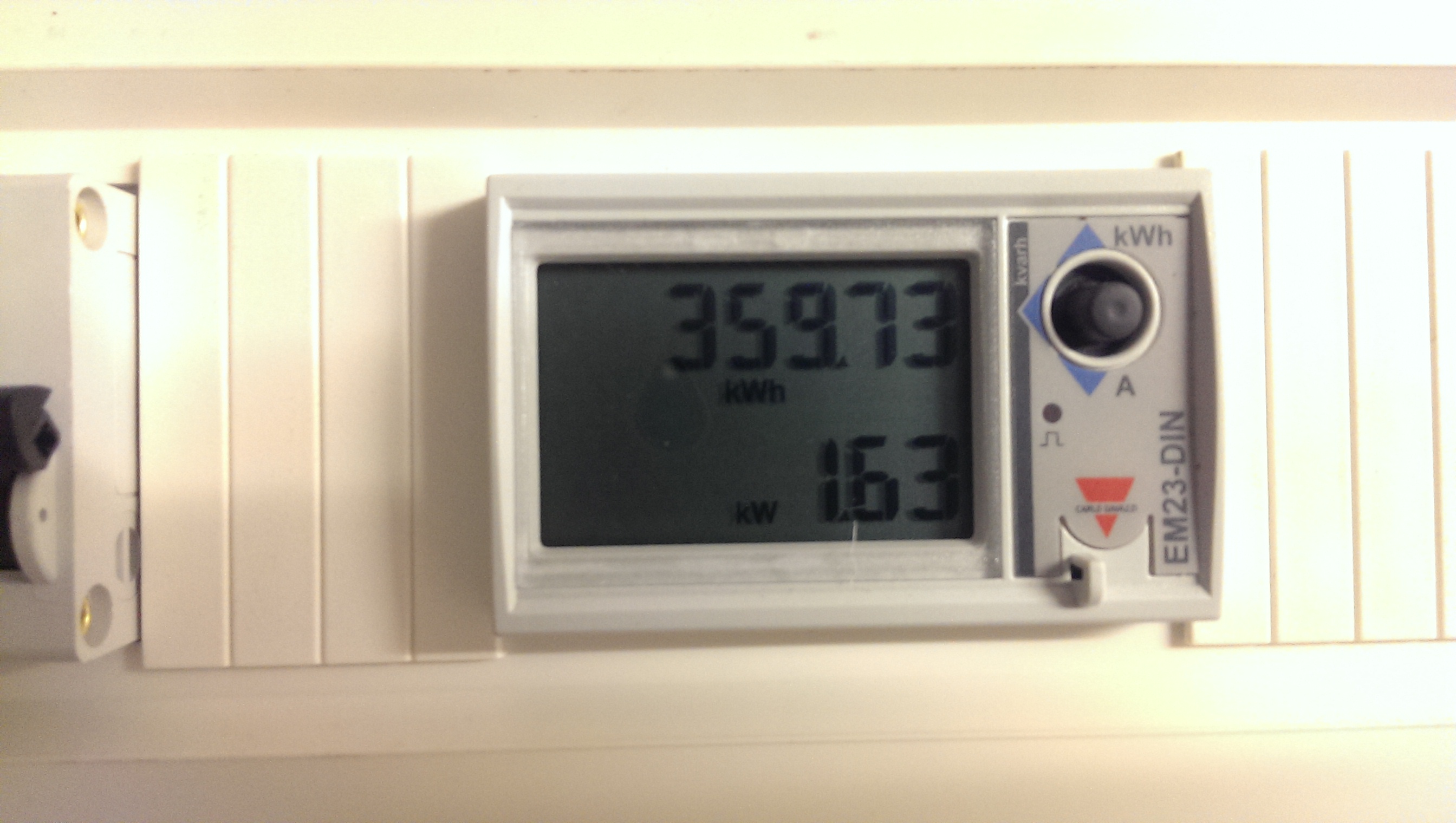

Mine første ca 4 uger med jordvarme i sommerhuset, har anlægget kørt 232 timer på kompressor, og ingen på varmt vand eller tilskud, alt varmt vand er lavet via hgw ventilen og høj cop værdi.
jeg har vedhæftet graferne for de første ugers drift, jeg forsøgte at køre fremløbstemp ned midt i forløbet for at se hvornår poolen begyndte at blive for kold, men det droppede jeg igen.. jeg venter på den rigtige veksler skal komme som er gearet til den lavere fremløbstemp, hvorefter jeg regner med at kunne reducere fremløbet til 38grader.. måske endda 35grader.
I snit kører anlægget ca. 10 timer/dag når der er gæster i huset, og bruger ca. 331 Kwh på en uge, og når der ikke var gæster den halve uge faldt forbruget til ca. 52 timer/uge.
Slangerne kom i jorden i uge 5 i år.
Rhsin tilknyttede følgende billede:billede:

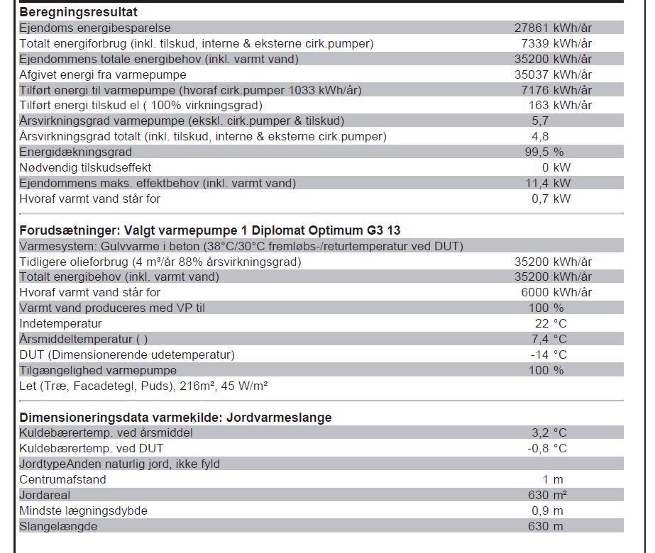

Beregningerne for min pumpe sagde at jeg ville få et forbrug på et normalt på 6416 KWh. Altså 700 Kvh. mere end forbruget det første år hvor den har kørt. I løbet af året har den kørt 1730 timer VV i 1195 timer og brugt el patronen i 9, de fleste i sommer. Her er en pudsighed, sidst i maj satte jeg pumpen til kun at køre Varmt vand, og så gik den, til min undren, i gang med at bruge el patronen. Forklaringen viste sig at være anti legionella funktionen, som en gang om ugen kørte det varme vand op over 60 grader. Når det ikke var sket før skyldes det at jeg ikke havde kørt med systemet på Auto. Resultatet var, at mit forbrug steg. Læren er, at lade pumpen klare sig selv, den stopper alligevel radiator pumpen når udetemperaturen når 18 grader. Pumpen har næsten hele året kørt stærkt fejljusteret, med op til 40 starter i døgnet af ganske få minutter, de fleste for at lave varmt vand. Da jeg fik importøren til at se på systemet og stille lidt på parametrene faldt det til 6 -7 starter. Det høre i øvrigt med til historien at jeg vasker op i hånden og køre med en varmtvands temperatur på 55, og det skal jo koste.

Nu har jeg ikke Thermia Online, men min elmåler viser aktuelt strømforbrug og her kan jeg se at den bruger noget mere strøm, når den laver varmt vand end når den laver Varme (se billede der viser forbrug under produktion af varme).
Meget lidt af mit varmt vand bliver lavet ved hgw, da det vist kræver lidt højere fremløbstemperatur på varmen (tror jeg).
Når det bliver meget koldt så bliver det varme vand også billigere og COP vil være den samme.
LarsMA tilknyttede følgende billede:billede:

nedenfor er energiberegningen for leverandøren, og i bakspejlet, jo så kunne en 10kw nok klare det pga bedre styring af forbruget med varmepumpe end oliefyr, men omvendt jeg skal tage højde for fuldt hus om vinteren hvor op til 12 personer kan gå i bad lige efter hinanden pga pool, så derfor endte den på 13 kw, mener det oliefyr der sad i huset var 20kw, og det kunne køre op til 100 timer ud af 168 timer på en uge når der var spidser.
Så set i det lys og at det er en udlejningshussommerhus hvor jeg bare ikke vil have at der skal mangle varmt vand.
Men såvidt jeg kan se udfra beregningen så passer det med 13 kw.
