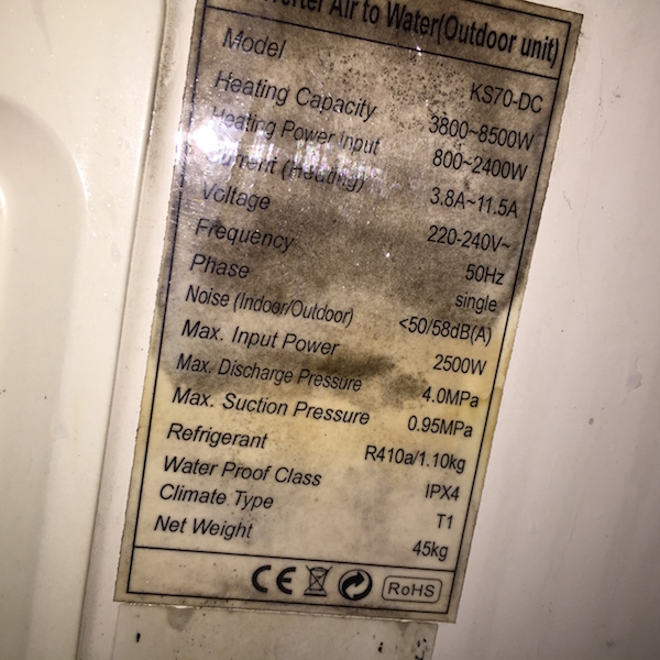

Det jeg er kommet frem til er at det er en EcoWarrior, (har vedhæftet typeskiltet)

Du skriver du har gulvvarme. Så er 40° i fremløbet temmelig meget for vildt. Men det retfærdiggør stadig ikke mellem 30 og 50 kWh/døgn. Nu er dette tal så ikke specielt lødigt, når det ikke er en separat elmåler. Kender ikke varmepumpen og kan ejheller finde en manual. Ligner lidt en kineser. Disse er ikke ligefrem berygtet for at overholde de på typeskiltet viste data, men det er heller ikke forklaring nok. Tror man skal tænke kritisk gennemgang af det hele, herunder måske en termografering af hus og installation. Lyder som om noget er lavet helt vildt forkert, eller skal det næsten ikke kunne lade sig gøre at have så voldsom et overforbrug. En gennemmåling af VP kan fortælle noget om hvordan den duer.
