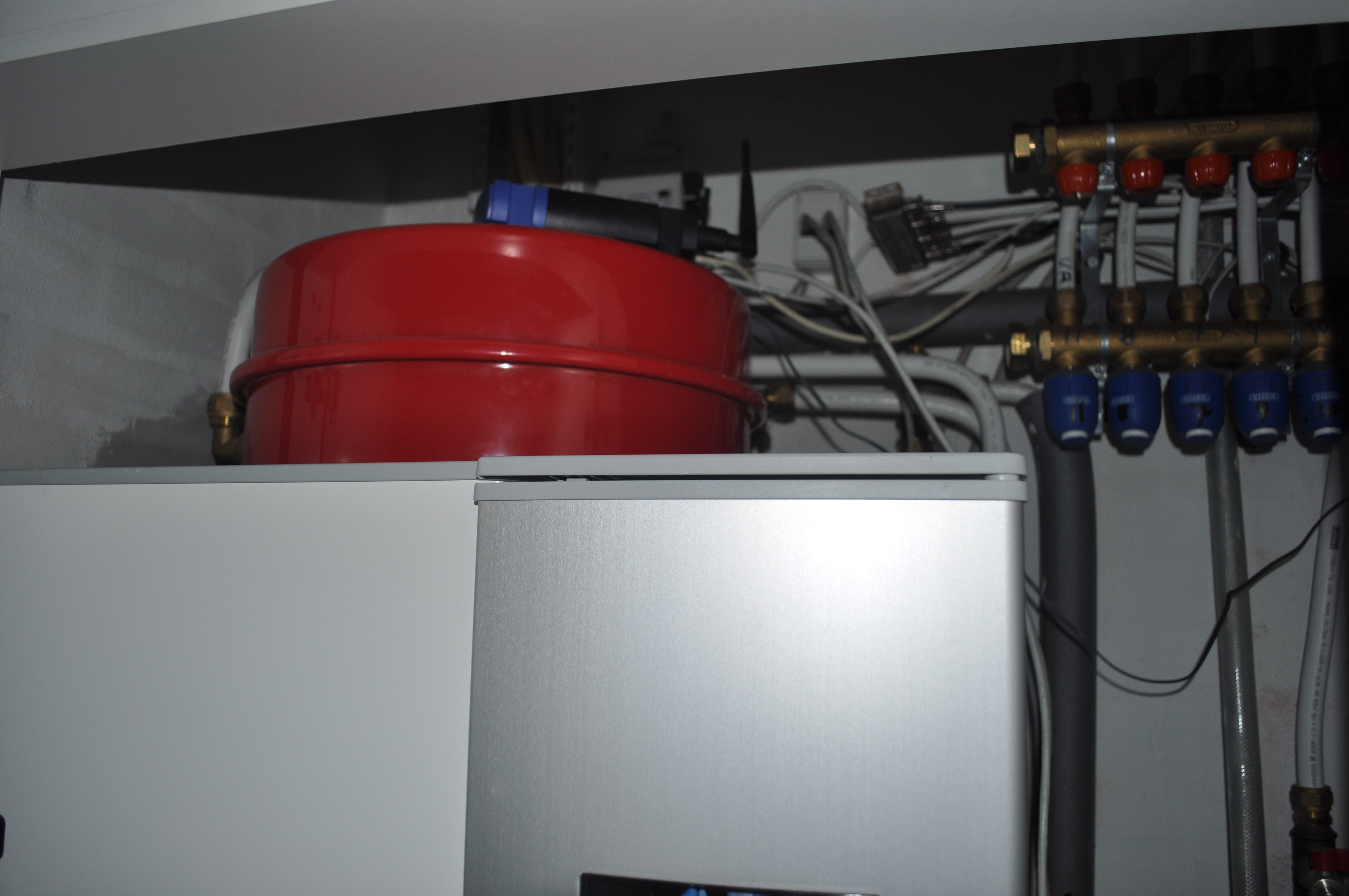

Amdi |
Lagt på d. 20-12-2011 15:09
Antal indlæg: 76
Tilmeldt: 16/12/2011 00:07
Hej pmp
Her er svarene. De er måske ikke alle lige gode
1. Har du alle telestater helt åben ?
Termostaterne er ikke helt åbne, men de er så højt at de alle, pånær 2 rum på 1 sal, står og beder om varme. Er det ok?
2. Har du buffer ?
Hvis det er en rund og rød beholder så har jeg... :-)
3. Er det en by-pass ? altså en forbindelse, så vandet kan komme fra fremløb til retur, uden at vandet har været gennem gulvet i et rum. Hvis ja, skal det være lukket når telestaterne er taget af.
Jeg må være dig svar skyldig. Hvordan kan jeg finde ud af det?
4. Er der ens temperatur i alle rum ?
Temperaturen i rummene i stueetagen er alle ca den samme, ca. 20,5 gr. På 1 sal er det ca 1 gr koldere.
Send evt. billed af din installation samman med din log-fil.
Sender lige et billede og log fil om et par timer |

@amdi
Den røde kunne være en ekspansionsbeholder.
tag nogle foto, så se vi om du har buffer.

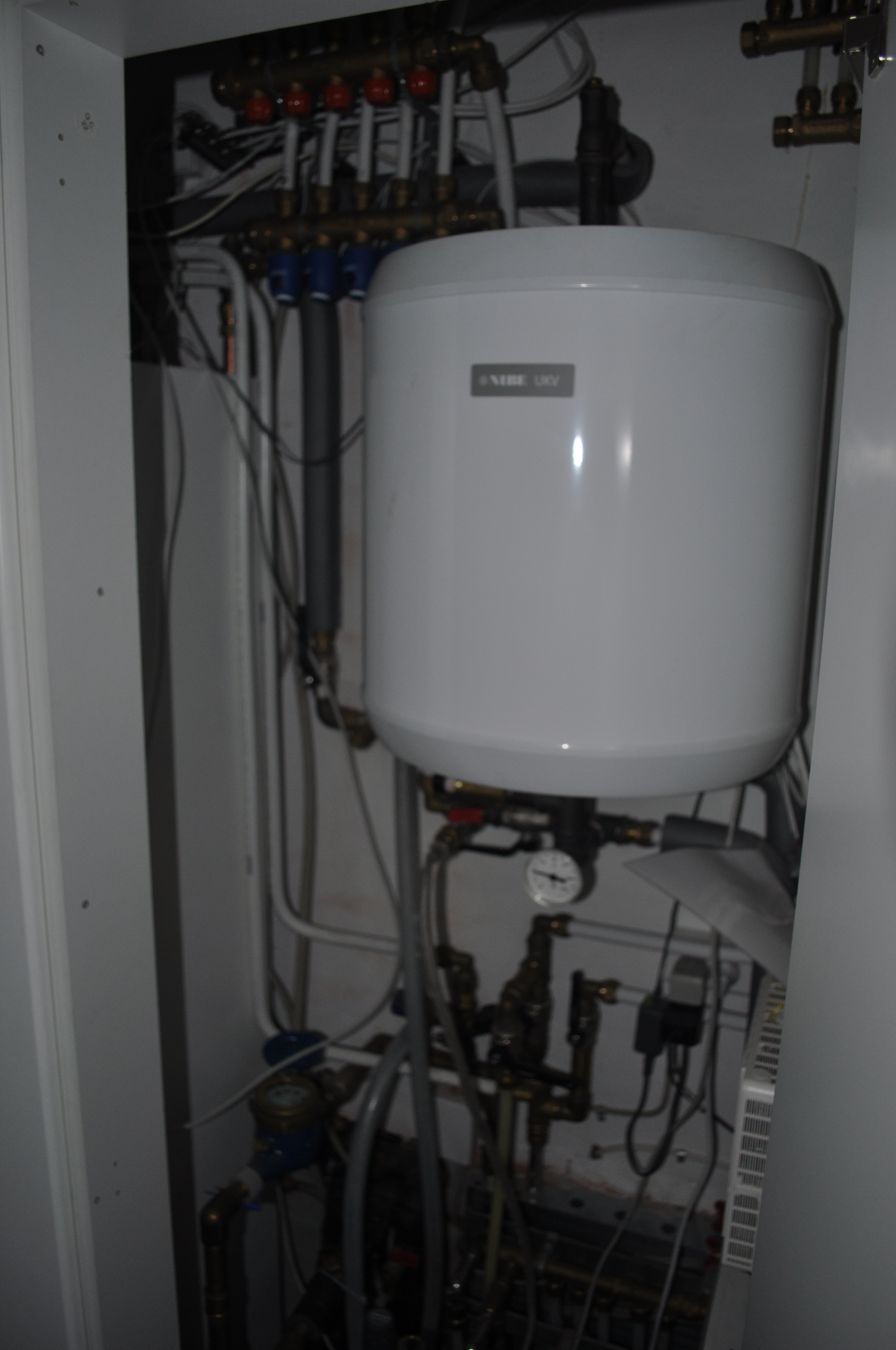

Amdi |
Lagt på d. 20-12-2011 16:30
Antal indlæg: 76
Den har ikke logget noget på trods af jeg har sat USB i og ´har et flueben i login. Mærkeligt...
Men her er et par billeder
Amdi tilknyttede følgende billede:billede:

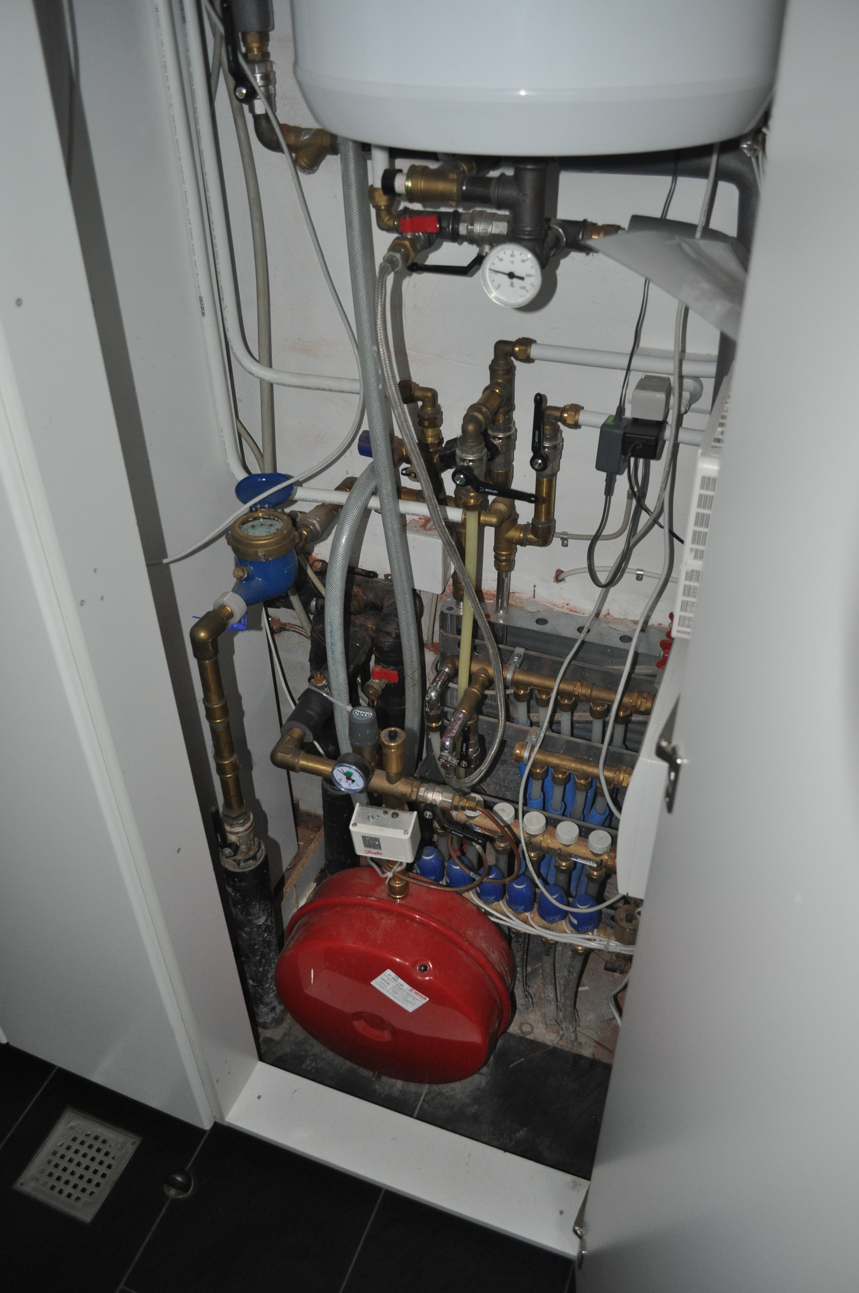

Amdi |
Lagt på d. 20-12-2011 16:32
Antal indlæg: 76
og lige et mere...
Mvh Amdi

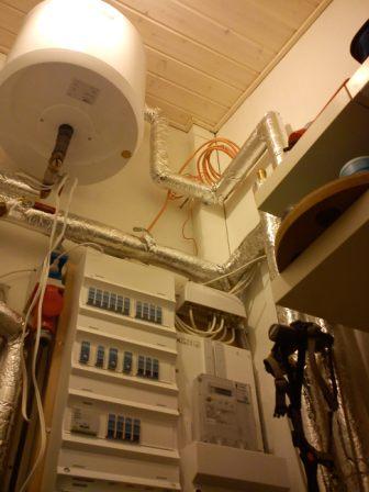

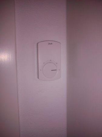

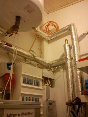

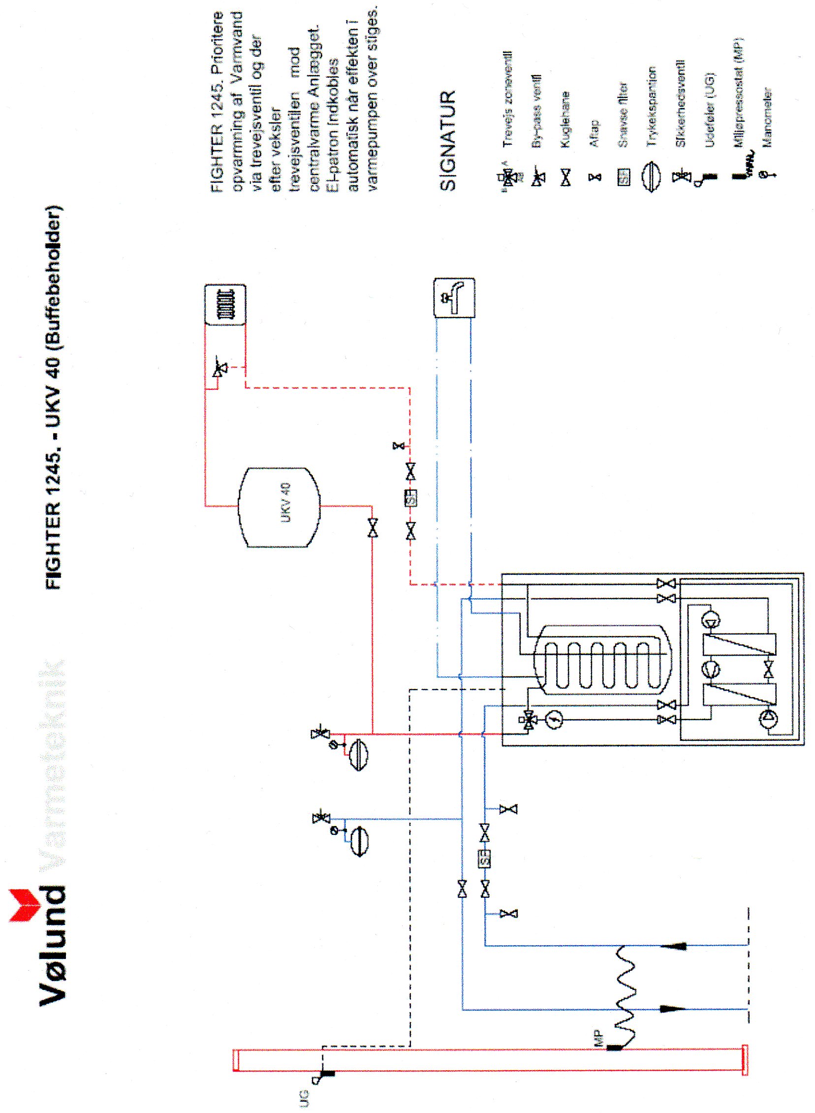

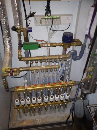

tlj |
Lagt på d. 20-12-2011 19:12
Antal indlæg: 62
Tilmeldt: 17/12/2011 12:56
@pmp:
Jeg har vedhæftet lidt billeder, jeg har døbt dem med det jeg kalder tingene....
Det er en 40 liters buffertank jeg har (UKV 40), det er den opstilling der er på side 2 i linket.
Jeg går udfra med den viden jeg kan læse du besidder så burde det ikke være et problem for dig at tyde billederne.
Jeg forsøger at sende log-filerne senere i aften (Privat besked)
/tlj
tlj tilknyttede følgende billede:billeder:
NIBE F1245-6. 160m2 hus (BR08) 350 meter slange i ler jord.

pmp |
Lagt på d. 21-12-2011 14:43
Antal indlæg: 654
Tilmeldt: 26/04/2008 23:01
@tlj
Det se meget bedre ud nu, hvor du har sat starten til -200 GM.
Fremløb og retur stiger kun ca. 2 gr. C i løbet af de 40 min. vp er startet.
Jeg ville slukke for el-patron (eller sætte den til start ved -600 GM). Derefter kan du forsøge med noget mere på starten. -250 eller -300 GM. Så ser vi på en ny log, hvordan det går. Så længe gulvet tager varmen (d.v.s. fremløbet ikke stiger for meget) og brinen kan følge med, så bestemmer du selv hvor lang drifttiden skal være.
Har du lukket dit bypass nu ? Jeg kan ikke se det på billederne, men på loggen ser det ud til det hele går i gulvet. Hvordan er rørføringen mellem vp og buffer ? Mangler billed til venstre for - og over buffer, samt de lodrette rør til højre.
tlj |
Lagt på d. 21-12-2011 15:33
Antal indlæg: 62
Tak pmp
Jeg har slået elpatronen fra for et par dage siden, jeg satte flueben i manuel og kompressor.
Jeg vil prøve det med GM.
Jeg har ikke lukket bypassen endnu, ved du hvordan det er med garantien hvis jeg lukker den. (jeg kan selvføgelig bare åbne inden der evt. kommer en servicemand)
Hvad med garantien hvis jeg monterer returventiler istedet for telestater/motorventiler?
Det kan være lidt svært at tage et fuldstændigt billede af teknikrummet, men det er koblet på fuldstændigt samme måde som på vedhæftet simple diagram.
tlj tilknyttede følgende billede:billede:
pmp |
Lagt på d. 21-12-2011 21:26
Antal indlæg: 654
@amdi
Du har en meget tidlig softwareversion, og det gør desværre, at der ikke er så mange oplysniger på loggen. Jeg kan derfor ikke se GM, men kan du bekræfte, at du starter ved -200GM ?
Din drifttid er ca. 35 min, og på den tid stiger fremløb og retur med 6 gr.
Det fortæller mig, at du ikke får alt varmen fordelt ud i gulvene.
Årsagen kan være en åben bypass, sådan at en del af vandet kan komme fra fremløb og over i returen uden at komme gennem et gulv. Vil du prøve at følge fremløbet fra VP, og se om der er en sådan forbindelse inden fremløbet går ud i gulvene. (tag evt. flere billeder).
En anden årsag kan være at dine gulvkredse ikke er korrekt indreguleret. D.v.s. vandet kan kommer igennem en kort slange (et lille rum) og på den måde komme hurtig over i returen. Du skal prøve om gulvet er mere varmt i et/flere små rum, end det er i det største rum. (selv om du ikke kan mærke forskel, kan indreguleringen godt være forkert).
Nu håber jeg ikke jeg blander de forskellige anlæg sammen, men det er under forudsætning af, at du har gulvarme i beton i hele huset. Er det korrekt ?
