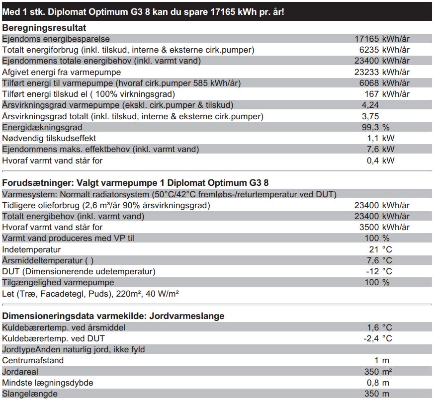

Imponerende
Bliver spændende at se hvordan det hele ser ud, når der bliver rigtigt koldt
Min energiberegning vedhæftet.
Ved egentligt ikke hvordan vores varmeforbrug er blevet i forhold til før situationen, men burde nok være noget mindre selv med de ekstra kvadratmeter. Da jeg ikke havde super meget plads til slanger, så er der ikke helt så meget buffer i mine tal som i dine og Pers.

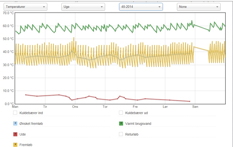

Hej Lars
D.16/11 hævede jeg til kurve 41. Mit hus ligger helt nøgent i forhold til vind fra vest og øst. Med den aktuelle temperatur 2g og vind 6-8 m.sek svare det til minus 7-8 stykker.
VP finder jo selv ud af hvad fremløbstemperaturen skal være, i den sidste uges tid har det ligget og svinget omkring 35 til 39. ( se vedlagte graf, hvoraf det også fremgår at jeg forholder mig temmelig luksuriøst til det varme vand)
Min højere brine temperaturen, tænker jeg hænger sammen med mine 600 m. slange. Og så kan jeg stå i mit vindue og se, at der står vand i plovfugerne ned over marken, hvor slangerne ligger, og det hjælper nok også til.
Jeg har jo ikke andre pumper end den der sidder i VP og den køre konstant, men med forskellig hastighed, efter behov. I sommer satte jeg VP til kun at køre VV, hvilket gav anledning til et stigende forbrug ( el patron ).
Så for fremtiden vil jeg overlade det hele til VP. Den slukker pumpen når ude temp. overstiger 18G og starter igen hvis den falde mere end 3 grader.

Du får aldrig problemer med din brine. Jeg fik også et tilbud på en Pumpe som din (10 kwh), hvor de ville lægge 430 meter ned, så dine 600 m må være rigeligt.
Vores vame vand ligger også over 60 grader hele tiden. Det er virkeligt nu man har glæde af HGW.
Vi må lige få sammenlignet indstillingerne på et tidspunkt, da det undrer mig at dine kørsler trækker så mange flere kwh per time end min. Til gengæld kører du kortere tid, så vi ender på næsten det samme for måneden alligevel.
Ja vinden har meget at sige. Vi ligger pænt i læ for vestenvind , men ikke så meget for østenvind, så her røg vi lige op på 30 kwh nogle enkelte dage.

Har i øvrigt sænket maks tempetatur til 65 grader fra 75 grader ved HGW, da så høj en temperatur er farlig for mine børn samt kan give uønsket kalkdannelse i varmtvandsbeholderen.
Brine ind starter på 0 og falder til minus 1, hvis vi har en kørsel på flere timer. Brine ud -4 til -5
Kunne egentligt godt have brugt nogle decimaler...

Hej LarsMA
Styringen i din varmepumpe har desværre ikke et indbygget ur og derfor er det ikke muligt at styre hvornår på døgnet der produceres varmtbrugsvand.
Produktion af varmt brugsvand med HGW initieres af et forhold imellem trykrørstemperatur og bundføleren i varmtvandsbeholderen. Det vil sige at varmepumpen vil producere varmt vand med HGW i al den tid kompressoren kører hvor dette forhold er opfyldt, indtil den indstillede maxtemperatur er opnået (5°C før målt på bundføleren).
Derfor vil varmepumpen lade på beholderen med HGW i perioder hvor man godt kunne få det indtryk at det var unødvendigt, men den gør det altså når denne billige brugsvandsproduktion er tilgængelig så den kan spare at prioritere brugsvand på et senere tidspunkt ved et højere kondenseringstryk og dermed lavere COP.
I praksis bør denne type varmepumper altid installeres med skoldningssikring.
