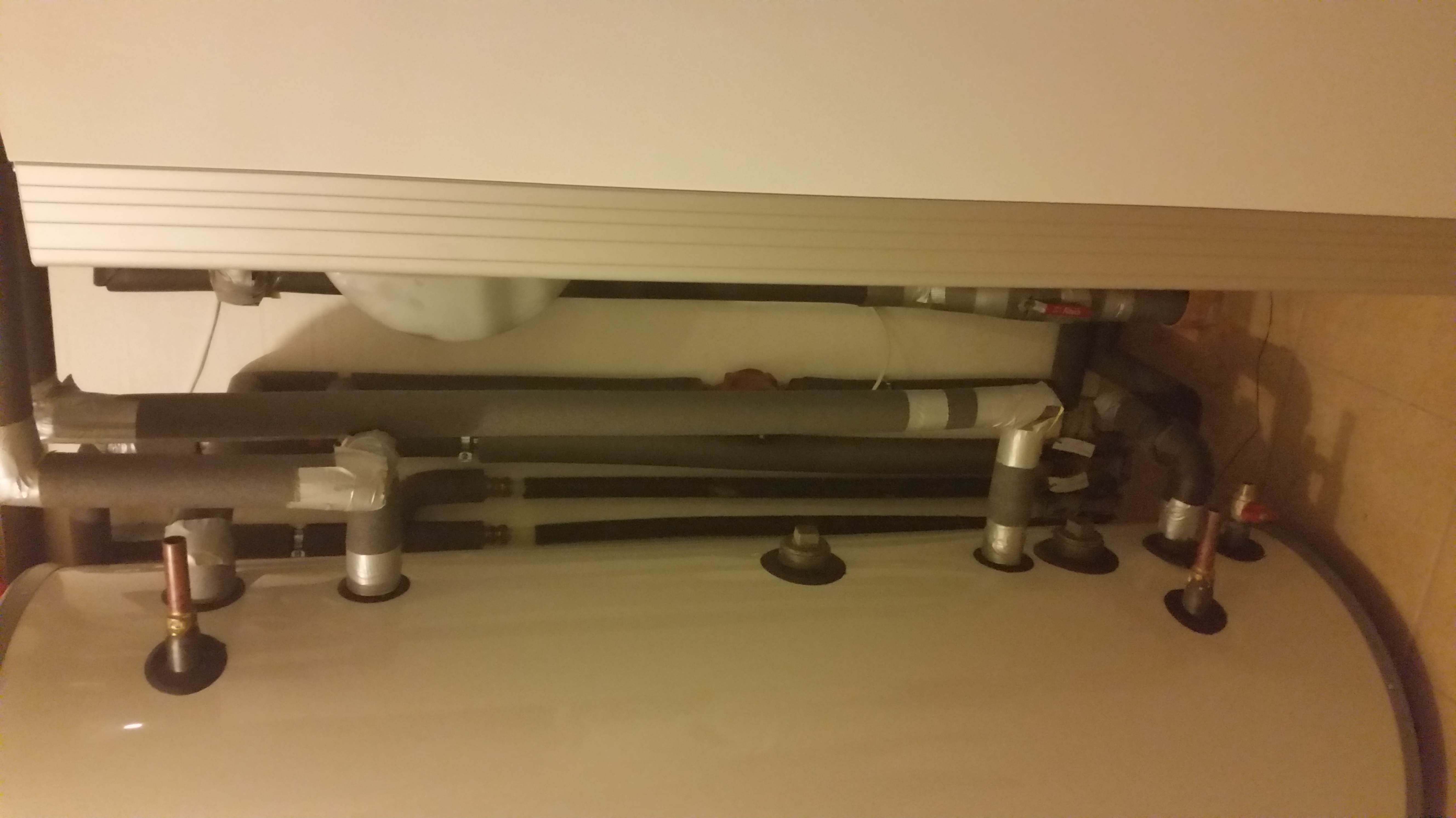

Den alpha 2 pumpe for en rør fra toppen af varmtvand beholderen og videre over til fremløb på manifolden. Så ved faktisk ikke hvad den sorte pumpe er til for.? |

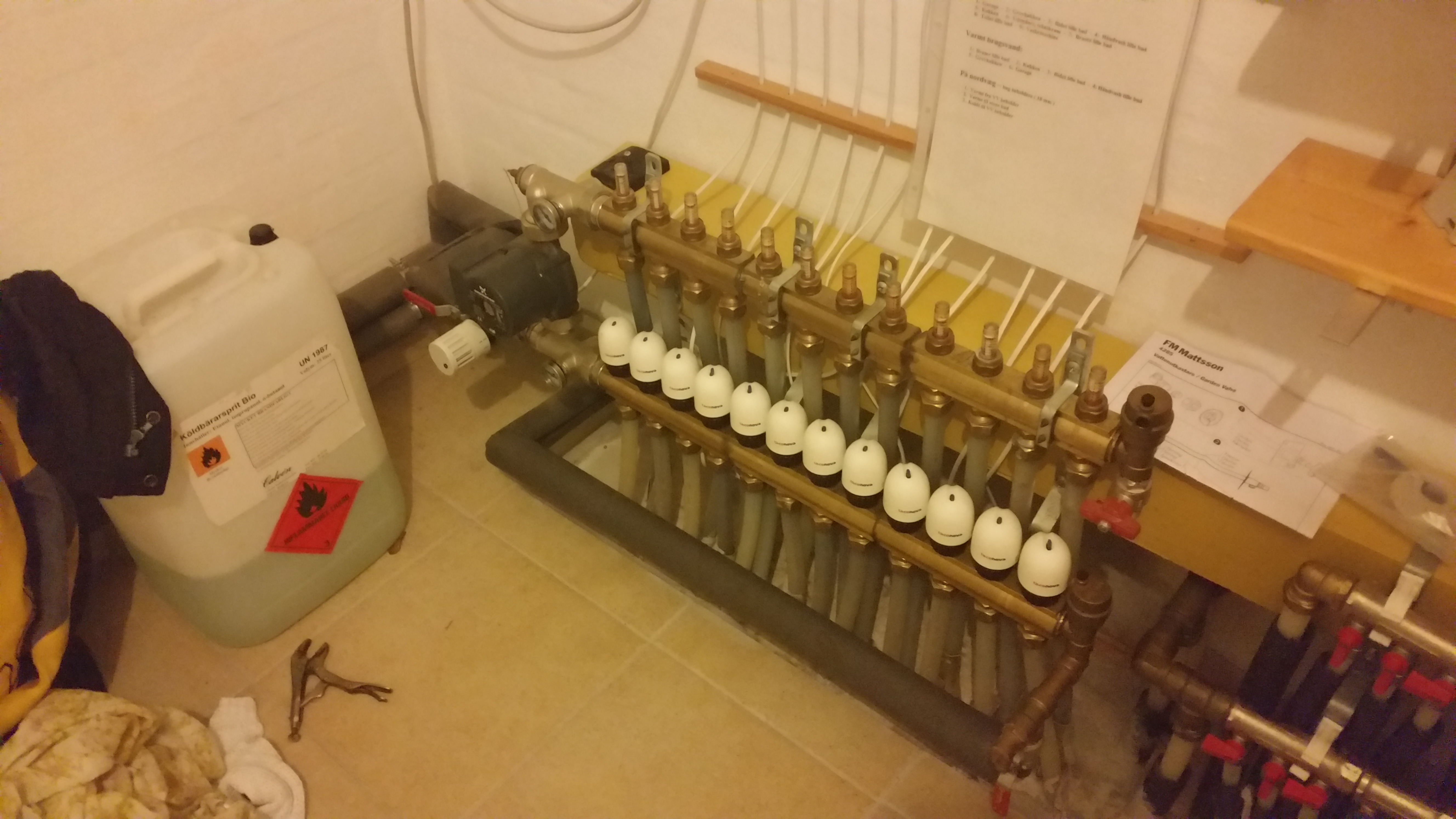

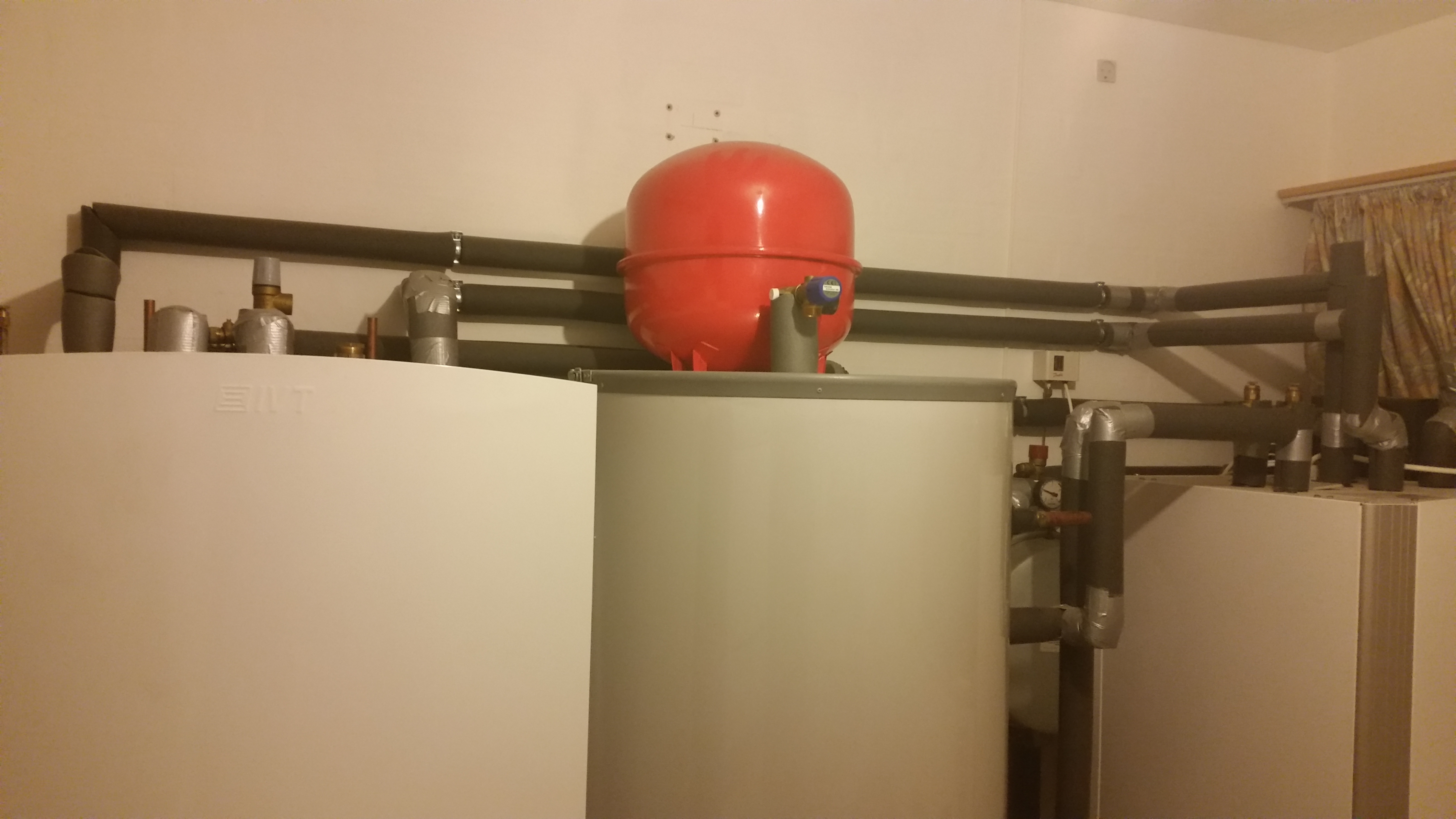

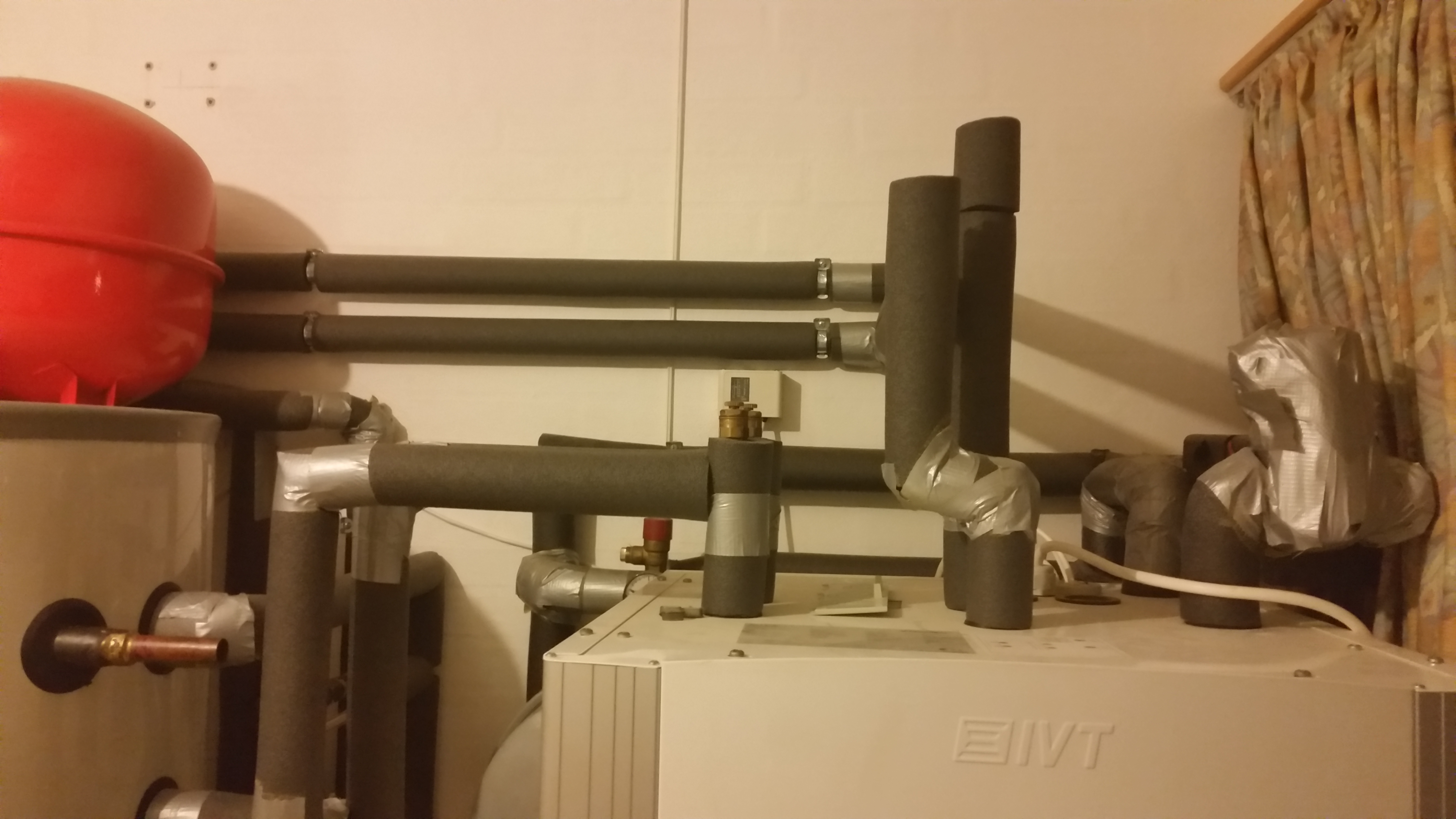

Her er lidt flere af rør. =D

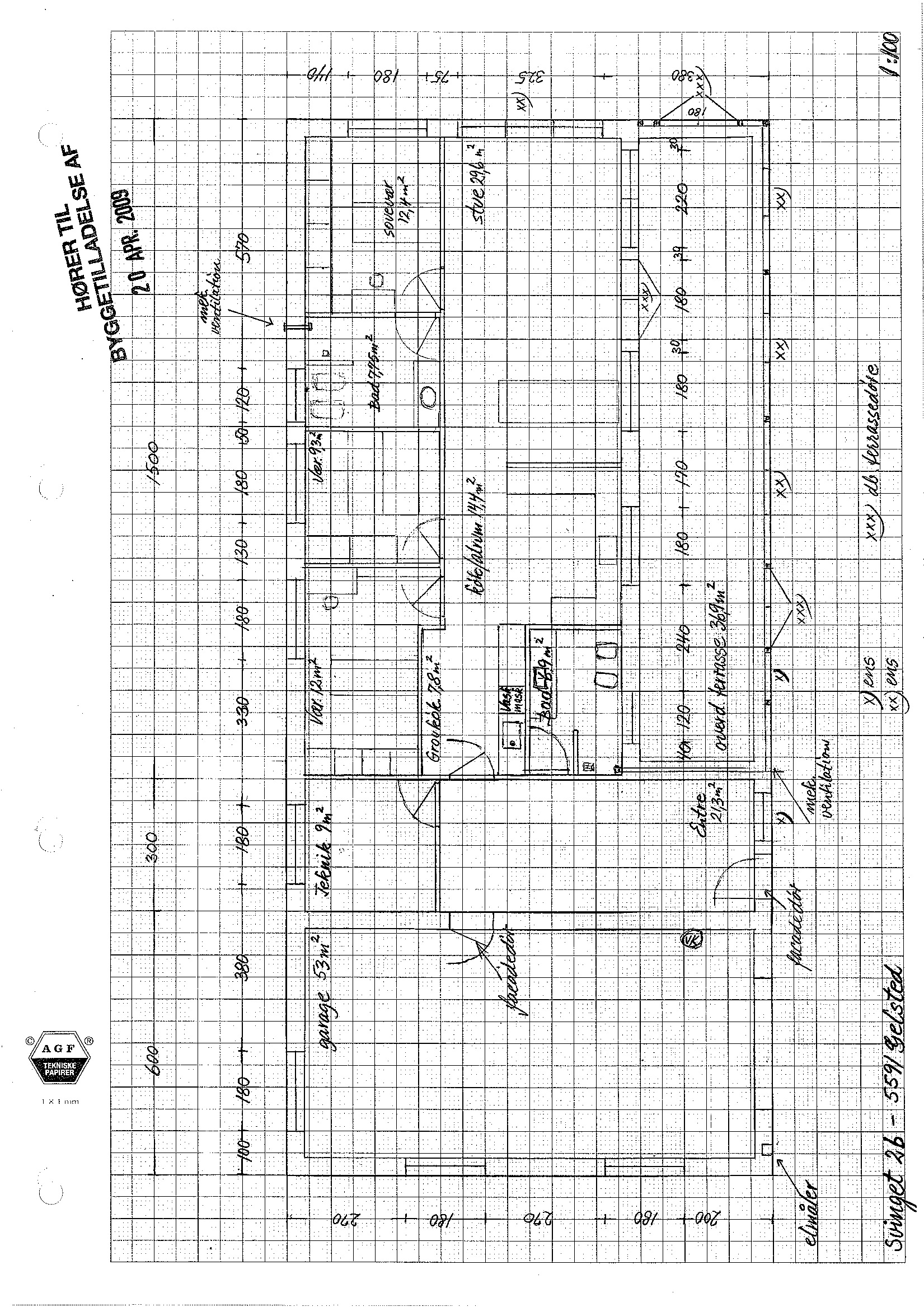

Tegning over huset og sidste rør. =D

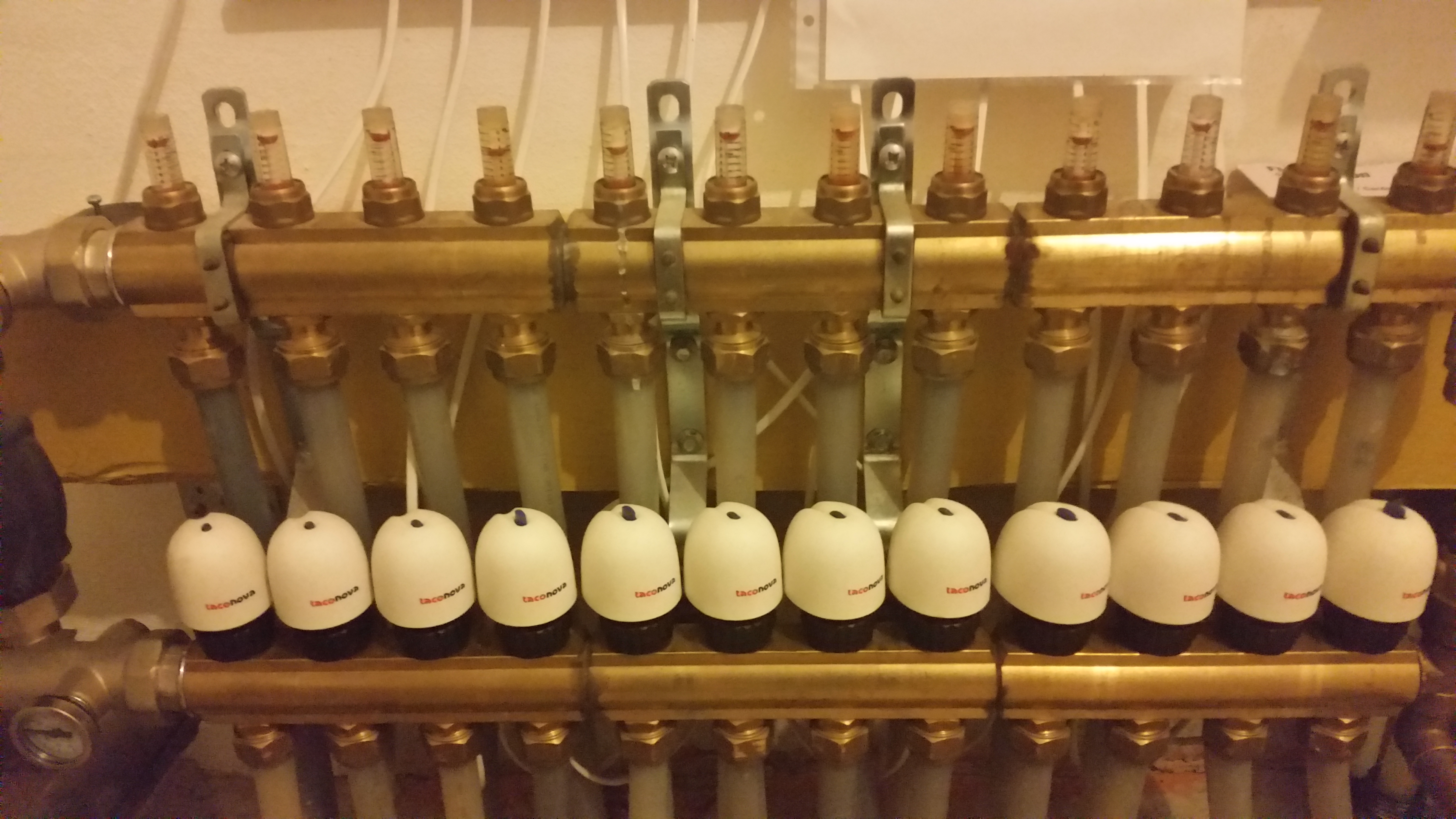

Så vidt jeg kan se står der Taconova på dine telestater. Det kunne pege på, at det er fabrikatet på manifolden. Måske kan du finde noget brugbart på
http://www.taconova.com/en/products/?no_cache=1
Når jeg kigger på dit billede af manifolden og sammenholder med de rumstørrelser du gav mig i går, så ser det underligt ud. Så vidt som jeg fik noteret, så er kredsene med tilhørende rum:
1) Værelse 12 kvm
2) Garage N
3) Garage S Samlet garageareal 63 kvm
4) Stue 30 Kvm
5) Køkken + grovkøkken 22 kvm
6) Entre og teknikrum 30 kvm
7) lille bad 7 kvm
8) Udestue S
9) Udestue N Samlet areal udestue 47 kvm
10) Soveværelse 12 kvm
11) Værelse 9 kvm
12 Stort bad 8 kvm.
Som jeg lige kan se det, så er det ikke flowmålere, blot en indikator for justeringsskruens stilling, der sidder oven på manifolden. Som jeg se det, så er stuen sat noget lavere end værelset osv. Så er der ikke noget at sige til, at du ikke får varme i stuen, for alt vandet fiser ud i de kortere kredse.

Nu er varmepumpen jo en ældre dame, og må have stået på lager et eller andet sted. Den var ihverttilfælde ikke i handelen i 2012. Og gad vide om man har ordentlig styr på placering af returføleren.
Pumpen på gulvvarmen er klart for lille og det giver slet ingen mening at have denne shunt, med mindre der er radiatorer eller håndklædetørrere. Nu er der brugt en spiraltank til buffer. Er det fordi man skal have solpaneler på oder was.
En gennemgang og kortlægning af systemet er vist ikke spild af tid. Ved samme lejlighed kan man lige få kigget efter om den er med ESBE ventil eller LK (og om der er garanti på apparatet).
Tror såmænd at lidt trim, tweaks og finjusteringer kan gøre rigtig meget. Selvom varmepumpen er en ældre model, er det en god pumpe. Min er magen til bare et nummer større. Og de sidste inden skiftet til HE, plejer at være fuldkommen fejlfri.

Det er flowmålere, der sidder oven på manifolden. Når "kuglen" er i top er der lukket, og jo mere flow desto længere ned kommer kuglen. Det var lige modsat dem jeg havde fundet på nettet.
"Radiatortermostaten" ved siden af shunten ser ud til at lave lidt ravage i det den forhindrer VP'en i at sende varme ud i gulvet, og varmekurven står for højt, så hvis "radiatortermostaten" bliver lukket helt op, så bliver fremløbstemperaturen for høj, ca 40º (var det vist).
Er der en der har et kvalificeret bud på en varmekurve, det passer til et hus som Ricki's.
Så vidt jeg kan se, så vil "radiatortermostaten" kunne åbnes helt -til gavn for flowet, hvis varmekurven bliver rettet til noget mere fornuftigt.
Jeg har kigget på nettet efter en manifold som Ricki's, men kan ikke finde noget der duer. Spørgsmålet er, hvordan man regulerer flowet.
