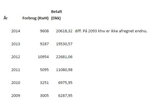

Nu har jeg gravet mig igennem regninger og forbrug og har lavet vedlagte oversigt. (de fakturerer marts-marts, så jeg har forskudt til helår)
De HAR fået en saftig regning i 2013, og der tilkommer 7000kr på 2014's regning så den kommer på samme niveau.
Jeg kan ikke se at der er trukket for noget statstilskud, så jeg ringer til dem imorgen.

Måske jeg ser forkert men :
Som jeg læser din regning bruger du ca. 7000 Kw. på din varmepumpe om året - og det er, i min verden helt ok.
Før havde du et forbrug på 30000 kr + el-forbrug (husholdningsel) på godt 3ooo kw
Men der er altid muligt at forbedre sit forbrug.

Faktuelt bruges et eller andet rundt omkring 7000 kWh svarende til ca 11000,- kr. Det er da afgjort sjovere end at købe for 30000,- kr olie. Det jeg har oplevet er, derforuden, at ved indjustering og trimning har vi set at der kunne hentes op mod 25-30% yderligere - specielt hvis der findes nogle virkeligt åndsvage indstillinger.
Så det må da siges at være ok, med et potentiale for at det kan blive rigtig godt.

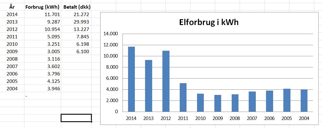

Det jeg studser over er den oversigt du (Bonde) har lagt frem
her i eftermiddag. Forbruget i kWh ser vel egentlig alt andet lige meget
fornuftigt ud.
Fra 2004 til 2011 har husholdningsforbruget i gennemsnit været
3.742 kWh. (Det er jo så sikkert steget en del med de to el-vandvarmere)
Fra 2012 til 2014 har det samlede forbrug så været i gennemsnit 10.647 kWh
som skal fratrækkes husholdnings-el = 6.905 kWh - vel ikke helt tosset?
Det der ser tosset ud er, hvad der er betalt for forbruget årligt...
I 2012 skulle der være betalt kr 1,20 pr kWh, i 2013 kr 3,23 pr kWh
og i 2014 kr 1,82 pr kWh. Ingen af disse tal giver mening, medmindre der
er tale om store periodemæssige forskydninger i afregningen. Og det er måske det
der "driller" lidt.
Hvis beløbene eller er korrekte nok, så må man tage det samlede beløb over
de tre år og så tage gennemsnittet = kr 21.497,- pr. år (2012, 2013 og 2014).
Samme gennemsnit for kWh prisen er så kr 2,08 som ganges med gennemsnittet
for husholdningsel (forudsat, at det er det samme som før varmepumpen) som
var 3.742 kWh = kr 7.783,- årligt for husholdnings-el. (men uden de to vandvarmere)
Efter denne udregning skulle varmepumpeforbruget i kroner være
kr 21.497,- minus husholdningsel kr. 7.783,- = kr. 13.714,- (gns 12, 13 og 14)
Det er så en årlig besparelse på omkring kr 16.000,- i forhold til tiden med oliefyret.
Det er vist en fornuftig forrentning som jeg ser det. Og med en god optimering af
anlægget fra denne sides kompetente medlemmer, så ser fremtiden da lys ud for
svigermor, hvad opvarmning af hendes hus angår Smile

Det er i højeste grad interessant at forholde sig fakta, og billedet begynder da også at blive lidt tydeligere. Som flere her har konstateret virker forbruget på pumpen ikke overdrevet højt, men der er plads til forbedring.
Ifølge svigermor har de tidligere brugt 2,5-3 m3 fyringsolie, hvilket vel har kostet 25-30.000 alene. Til gengæld havde de så heller ikke de to vandvarmere, hvilket forklarer det relativt lave forbrug inden 2012 (3000 kWh). Deres omkostning må altså have været 30-36.000 kr før de fik varmepumpen og altså omkring 30.000 nu. (det bliver en lang tilbagebetalingstid på de 100k de betalte for installationen..)
Hvis min antagelse om at de ikke har fået tilskud til elopvarmningen passer, så er de jo også gået glip af en betydende del af besparelsen. Jeg er for træt til at regne ud for meget rabat de havde fået? Jeg ringer til elselskabet imorgen og hører med dem. Jeg synes dog, som du også er inde på, at prisniveauet virker ret pebret, men har ikke noget at sammenligne med da jeg selv bor i Sverige og har betydeligt mindre elforbrug (pellets:-)). Nogen som har reference priser? (se vedlagte udsnit af regningen)

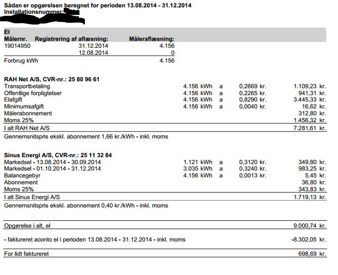

Man kan se på elregningen ovenfor, at der er kommet ny måler i august. Nu kender jeg ikke det lokale forsyningsselskab, men er det er en elektronisk måler med fjernaflæsning, så har forsyningsselskabet måske et web-sted, hvor du kan oprette en profil så du kan aflæse elforbruget time for time.
Så kan du sidde hjemme og se om vp skulle gå på elpatron igen

Så er BBR erklæringen sendt til elselskabet. Tusind Tak til alle som har påpeget den besparelse !!
Nu har jeg fået elselskabet til at lave en forbrugsoversigt for kalenderår, som giver mere mening. Nu ser det lidt mere jævnt fordelt ud. De har endnu ikke mulighed for internetadgang til fjernaflæste målere, men de arbejder på sagen. Lønsomheden ser nu meget bedre ud end tidligere.
