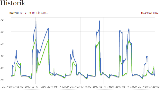

Jeg forsøgte at hæve pumpehastigheden til 100% ved varmt forbrugsvand produktion, men det bilder mig ind den laver 50 grader varmt vand med 26C fremløb??? Ellers gav det ikke noget, så har sat dem tilbage til de værdier der var før
Min returtemperatur virker ikke til at vil ændre sig. Den ligger meget dødt omkring de 25C +/- 2C.
Jeg startede med at logge for en uge siden, og her (efter installatør var forbi og åbnede bypass helt op) fulgte temperaturen med og og ned i 2 dage, hvorefter den nu bare ligger omkring de 25C...
Sammenligner jeg temperaturen på den sensor i udedelen som sidde på samme slange, så er vandet 25C varmere ude i udedelen, i forhold til hvad indedelen påstår den er.
Omvendt er der også omkring 25C forskel på fremløb ved varmt forbrugsvand produktion. Ved varme til gulvet passer det af mystiske årsager.
Oven i dette kan jeg med fingrene mærker på fremløbsrøret at fremløb ved indedel er noget højere end de påstået 26-30 grader den siger den laver 50 grader varmt vand med.
Det lugter af et service besøg..
Har vedhæftet et billede af kurven.
EB101-BT12 fremløb målt ved udedel
BT2 fremløb målt ved indedel
BT3 returløb ved inde del
EB101-BT3 returløb ved udedel
ELVP tilknyttede følgende billede:billede:

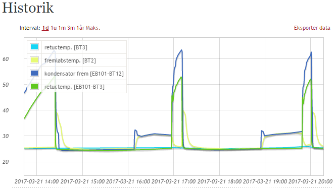

Nu kender jeg kun til jordvarmepumpen F1245, og jeg ved ikke meget om luft/vand. Det ser dog ud til styringen er den samme eller ligner meget.
Når varmebærepumpen står på auto ved varme i menu 5.1.11 vil den forsøge at holde delta konstant. Der skal vælges klimasystem i menu 5.1.14 - gulvarme/radiator/begge dele/egen indstilling. Ved valg af gulvarme er delta ca. 7 gr. Prøv med auto ved varme i menu 5.1.11 og gulvvarme i menu 5.1.14.
Jeg vil gerne vide hvilken varmekurve der er sat i menu 1.9.1, og hvad indstillingen er i menu 5.1.3
Lad os derefter se et diagram med fremløb, retur og beregnet fremløb med den indstilling.
ELVP
arg.. savner virkelig en rette funktion nu. Har læst forkert, BT2 og BT3 sidder på de rør der går ud til gulvvarmen, det forklarer de lave temperatuer Smile
Og efter at have set dette, så er mit gæt på hvordan de der peaks kommer på BT2 og BT3.
1. VP laver varmt vand med 50-60 graders fremløb.
2. VVB er nu fyldt og temperatur er nu 50 grader
3. VP indstiller ventilen tilbage til produktion af gulvvarme (går ud fra det er en standard position?)
4. Det 50-60 grader varme vand i fremløb slangen ender nu i den 27L ekspansionsbeholder og varmer det straks op til 38-40 grader
Mit andet og egentligt problem var at den pausede udedelen pga "Høj kondensator-udgangstemp" og bruge derfor elpatron i 15min hvis der var et varme behov.
Den mulige årsagen til dette er også i forbindelse med varmt forbrugsvand produktion.. Af en eller anden årsag peaker fremløb i forbindelse med endt opvarmning af forbrugsvandet. (se kurven.) Den får lige en ekstra top, og når temperatur forskel på frem og returløb er højere end 10 grader, så pauser den udedelen har jeg læst i manualen.
Jeg ved godt hvor jeg ændre de 10 grader, men jeg ved ikke om der er noget fysisk galt et sted..
ELVP
[url=http://www.heatpump.dk/forum/viewthread.php?thread_id=2649&pid=19988#post_19988]pmp skrev:[/url]

Ja, tag bare BT12 med også, hvis vi skal se på både varme og varmt brugsvand samtidig. Det er fint med zoom til 4-6 timer.
Jeg går ud fra du stadig er på økonomi med varmtvand.
Men hvad er det lige du mener der er galt i dit sidste diagram ?
Jeg havde økonomi drift, og kørte med normalt drift mellem 1200-2000 (jeg er sømand og går hjemme og fruen er på barsel, så det er grunden til det skæve tidspunkt).
Jeg kunne dog ikke se nogen synderlig forbedring af elforbruget og har opgivet det igen og kører nu normal drift. Måske økonomi drift 24/7 er rigeligt til 2,5 personer? Det har jeg ikke prøvet.
Den laver en sjov top når den afslutter en produktion af varmt forbrugsvand (markeret med rødt på den vedhæftede kurve), hvilket gør at jeg får en informationsmeddeles der siger "Høj kondensator-udgangstemp." et par gange i døgnet. Når den kommer, så blokere den min udedel i 15min, og hvis den så i mellemtiden vil lave varmt vand, så bruger den el patron (den har jeg nu slået fra).
Efter jeg har åbenet for alle telestaterne, så har den ikke været der, men tænker det er fordi den kan komme af med den ekstra varme den har tilbage i slangerne.
