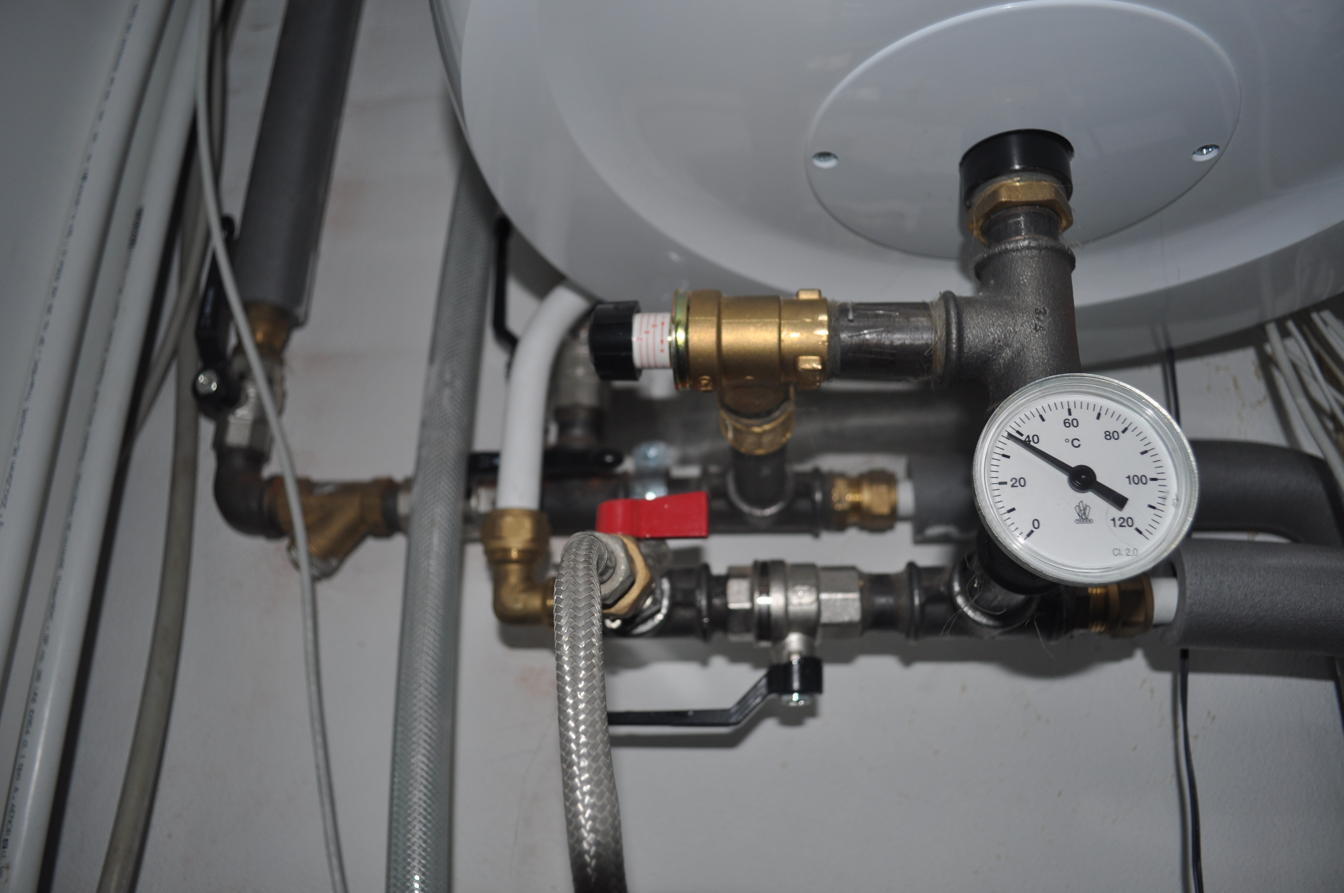

Hej pmp
Jeg kan bekræfte at GM starter ved -200.
Mht varmen i temp i de forskellige rum. I stueetagen har vi ca 70 m2 med trægulv (køkken, stue og kontor) og ca 30 m2 med fliser (Gang, badeværelse og bryggers) Temp i køkken og stue ligger på ca 21 grader. Det gør den også i "fliserummene" pånær badeværelset og kontoret, hvor temp er ca 0,3-0,4 grader varmere. Men rummene med fliserne mærkes generelt varmere, hvilket jo også er klart nok.
På første sal er der trægulv overalt pånær badeværelse med beton og fliser. Der er sat en temp på 19 grader i soveværelse og et lille opholdsrum. Badeværelse samt 2 værelser er der åbnet helt for termostaterne. Her er der ca 21,5-22 grader på badeværelse og de 2 rum som er lige store er 20,5 og 21 grader.
Jeg har været nødt til at sætte varmekurve på 4 igen da temp faldt for meget oppe på 1 sal. Badeværelse og værelserne var under 20 grader, mens der var ca 20,5 i stueetagen.
Hvis ikke gulvene er indreguleret ordentligt, hvad kan man så gøre?
Nu har jeg fuldt fremløb og returløb til henholdsvis stueetage og 1 sal.
Det kan godt passe at fremløb fra vp går i buffertank? Derfra går det i ventilerne til gulvvarmen. Nu kommer så det der undrer mig. Returløbet fra 1.sal går i samme rør som fremløbet til stueetagen er på. Og omvendt. Kan det være rigtigt??
Som det ses på dette billede.
Røret kommer ned fra buffertank. Så deler den sig. Et rør til venstre og et videre ned til termostaten. Til højre ud af termostaten går fremløbet til gulvvarme stueetage. Det hvide rør der kommer ned og går ind ved den røde ventil, er retur fra 1 salen.
Det rør der går til venstre lige under buffertank går hen i røret bagved hvor det rør der kommer fra højre er retur fra stueetagen. Så kan man lige skimte et rør der går op som er fremløb til 1 sal. Det isolerede rør der går helt ude til venstre ved siden af vp går jeg så udfra er returløbet.
Kan det passe? For mig lyder det lidt mystisk at retur og fremløb skal blandes sådan sammen. Men hvad ved jeg :-)
Håber du kan tyde det på billedet :-)
Mvh Amdi

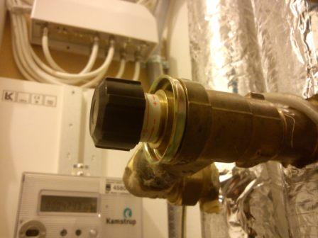

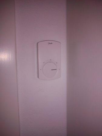

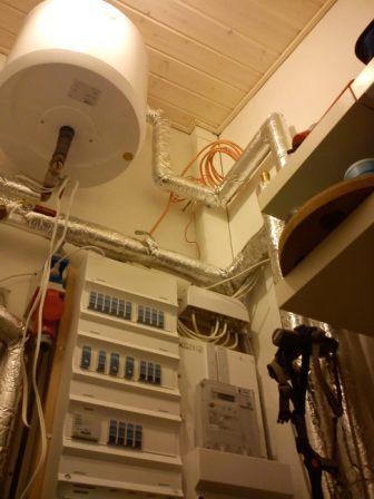

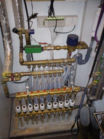

OK, mht returventil. Men når jeg har skruet min rumføler (billede 1) op på max. er telestaten/motorventilen (billede 2) så helt åben?

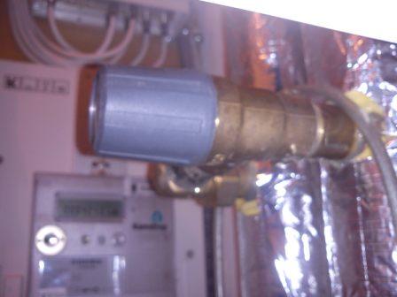

Bypassventilen er den der er på billede 3 til venstre for hylderne, foran el-måleren. selve drejehåndtaget sidder på fremløbssiden, det kan skimtes at det kommer oppe fra buffertanken. Ude til venstre på billede 3 kan man lige se den ene kuglehane ( lige under buffertanken) på retursiden.
Jeg skrev i et tidligere indlæg at jeg ikke har lukket by-passen endnu - rettelse - jeg har ikke skruet på den. På billede 4 & 5 kan du se by-pass ventilen. når jeg har taget det grå "låg" af så sidder det lille sorte håndtag. Der er "klik" i det sorte håndtag når man drejer det, nok derfor der er den hvide skala med + & -, samt graduering. Minus må jo så være lukket. den står pt. cirka på 4. max er 6.
Jeg håber det er forståeligt.

Og som jeg kan de på tlj's billedserie, så er det min bypass der sidder under buffertanken. Den må så være helt åben..
Mvh Amdi

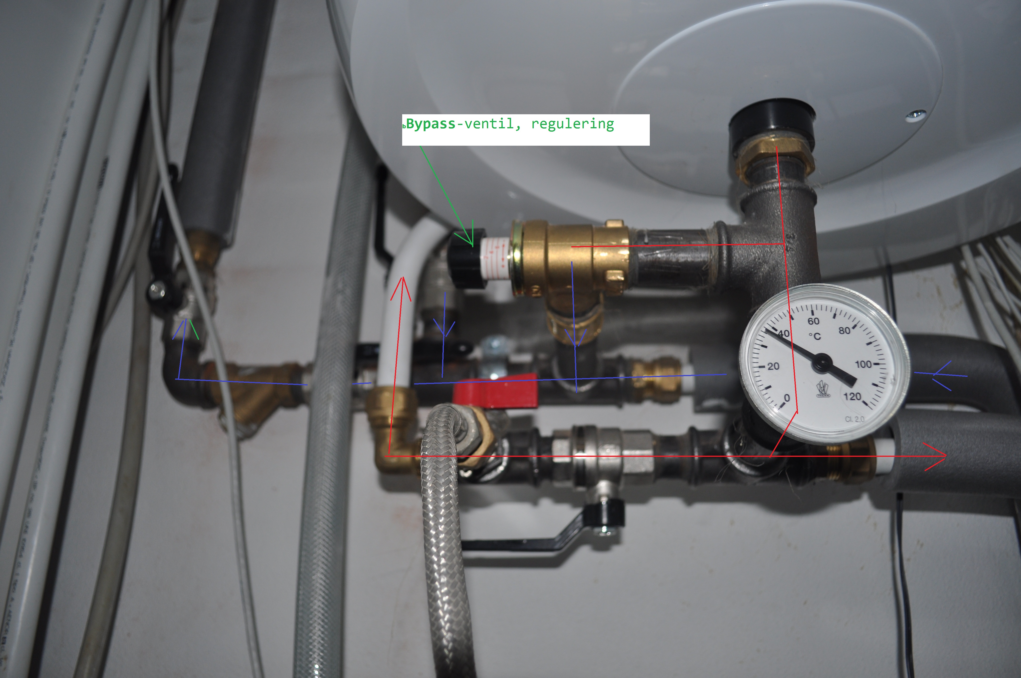

hej amdi
Se woebbes indlæg om at mærke på returslangerne (husk telestaterne sidder på returen - ikke på fremløbet). Du skal mærke på slangerne på skift næsten fra start, og så mærke om nogle bliver varme før andre. skriv ned løbende.
Du skal ikke gå længere med dine GM nu. Det er fordelingen af varme ud i rummene den er gal med.
Det er derfor du har måtte gå op i varmekurve.
Jeg tror du tager fejl af fremløb og retur. Husk at telestaterne er på returen !!
Jeg har tegnet nogle streger med farve på dit billede - rød for fremløb og blå for retur.
Drej på den sorte knap - skriv ned hvor meget den står fra helt åben/helt lukket, så du kan gå tilbage.
Derefter kan du prøve at lukke lidt. Derefter tager du en ny log.
Så længe du har telestater på, må du ikke lukke for meget.
Jeg ser i dit sidste indlæg, at du nu er klar over hvad der er bypassventilen.
Til sidst skal jeg lige spørge: Der hvor du har trægulv i stueetagen - er der varmefordelingsplader eller ligger varmeslangerne i beton under trægulvet ?

Som udgangspunkt er der helt åben når du har sat den på max i de enkelte rum - men, men, men hvis strømmen går (alt kan ske)til telestaterne, så lukker de. Og dit flow er væk.
Jeg kender ikke din bypass, men jeg tror den er trykstyret, sådan at den kun åbner når der er for mange lukkede telestater. Derfor har den nok lukket nu, selvom den står 4/6 åben.
Kan du mærke om den bliver varm ?
Når fremløbstemperaturen kun stiger 2 gr på 40 minutter, så kan det ikke være meget vand der går gennem den. Jeg mener ikke du har problemer med den.
Jeg ser i et tidligere indlæg (og på loggen) at du har tidsstyring på dit varme vand ! Den bruger jeg også - endda endnu mere skarpt - har du set det i et af mine tidligere indlæg ? eller har du selv udtænkt det.
Nu kender jeg ikke indretningen af dit hus, men har du et godt stort alrum/stue, så få din indeføler op der, og du glemmer den mc for altid

OK, By-passen er magen til amdi´s. Jeg har surfet lidt på nettet efter den og som jeg ser det så "lukker" jeg ved 6. Det er en 6-bars by-pass ventil. Det materiale jeg fandt skrev: " increase, turn clock-wise".
Så, må jeg nok hellere afmonterer telestaterne, det gør jeg ved at løsne den lille unbraco i bunden af telestaten - ikke?
Så kan jeg også slukke for styringen af telestaterne, når de afmonteret.
Jeg har et stort køkken/alrum ca 32m2, jeg tror jeg montere den føler på et tidspunkt - hvem sagde man kom til at kede sig i et nyt hus....
MHT. tidstyring på van er det fra et af dine tidligere indlæg, jeg kan nok godt gører den mere skarp. Det projekt kommer med i køen.
Tror du jeg skal prøve at skrue Bypassen iretningen af + (6) "clock wise"?
Indtil videre tak for hjælpen.

Amdi |
Lagt på d. 22-12-2011 09:26
Antal indlæg: 76
Tilmeldt: 16/12/2011 00:07
Hej pmp.
I stueetagen er der beton under hele gulvet.
Mht retur og fremløb. Hvis fremløb er den røde streg. Der har jeg så fuldt rørene. Og det rør der kører til højre kører fint ned til pex slangerne uden telestater. Det rør der kører til venstre kører op til retur fra 1 sat for der sidder telestaterne. Og så er det selvflgelig omvendt for den blå streg. Det er så retur på stueetagen og fremløb for 1. sal. Har tjekket det flere gange nu :-)
Mvh Amdi

@amdi
Dine foto viser ikke dine rør hele vejen, så jeg kan ikke se om der er byttet om på retur og fremløb.
Når vp starter kan du prøve, at mærke på slangerne, sådan som woebbe skriver. Så kan du nemt mærke hvad der en frem og retur.

hej tlj, amdi, pmp. jeg har så vidt jeg kan se en bypassventil magen til, den er trykstyret og åbner for bypass ved forskelligt tryk (ved lukkede telestatewr)afhængig af hvad den er sat til. den lukkes helt ved at dreje den i urets retning.
når man afmontere de fleste telestater mener jeg at den bør være permanent lukket.

@woebbe: Efter jeg har kigget grundigt på nettet omkring den (bypass ventilen) så er det også det jeg kommer frem til.
For at afmontere telestaterne skal jeg løsne en sort unbraco i bunden af det sorte plastik, så har jeg en lille rød plastik hætte til at åbne helt for ventilen, kan jeg komme til at skrue den så langt ud at vandet fosser ud?
