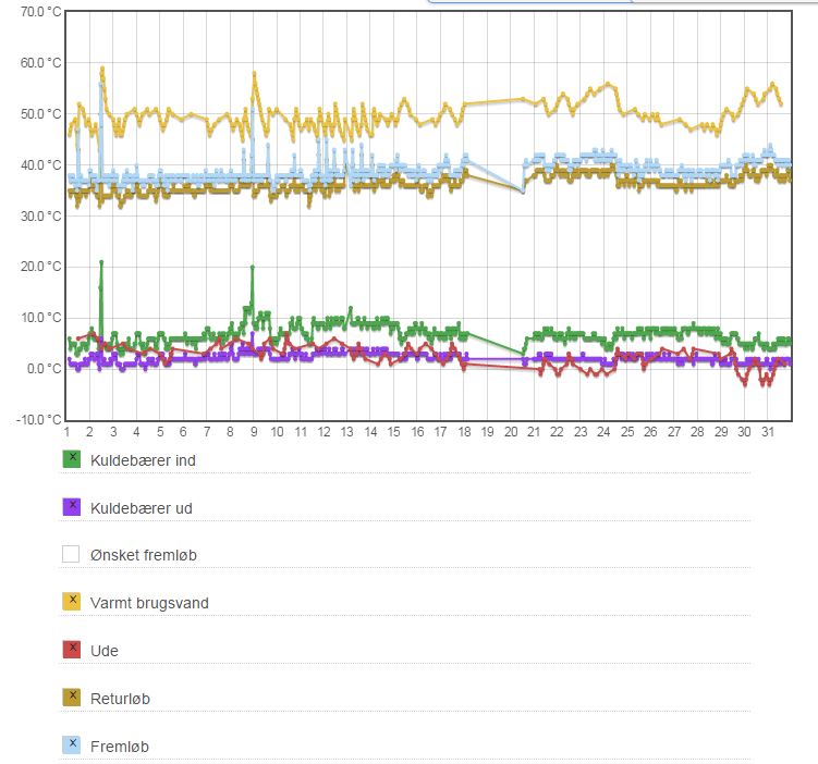

Jeg kan supplere med nogle tal fra mit anlæg på 13kw
fra 26/5-2014 til 8/1-2015 har anlægget brugt 3947 KwH på ialt 1091 drifttimer (962t varmepumpe / 114t varmt vand / 15t tilskud2).
For året har den ramt næsten 100% af beregningen af årsforbruget på el fra montøren, så det er fint.
Jeg døjer fortsat med mange starter, men regner med når de laver eftersyn så får vi kigget på hvad der kan trimmes.
Kan ihvertfald se indeføleren og styringen laver noget utilsigtet når jeg sætter huset ned på feks 15 grader når der ikke er gæster, og det så er koldt udenfor, så vil anlægget (vel naturligt nok udfra dens logik) sætte fremløbstemp på gulvvarmen op (den står i dag på min. 38 grader og max 47 grader og varmekurve 40)
vedhæftet et klip af min Januar oversigt
Rhsin tilknyttede følgende billede:billede:

Jeg tror dit problem er de min. 38 graders fremløb. Ved gulvvarme er det normalt fremløbet ved DUT (-12 grader). Du kører med en radiator varmekurve (tilmed med meget høj min fremløbsværdi), men har ren gulvvarme. Da du skal have min 38 grader på grund af poolen, så ville jeg simpelthen kører med 38 grader konstant (i princippet ikke bruge varmekurve), for der er næppe brug for højere fremløbstemperatur.
Hvis sommerhuset stod tom nogle uger så ville jeg nok endda prøve at køre med en varmekurve 32 (uden min temp), bare for at se hvordan anlægget opfører sig.

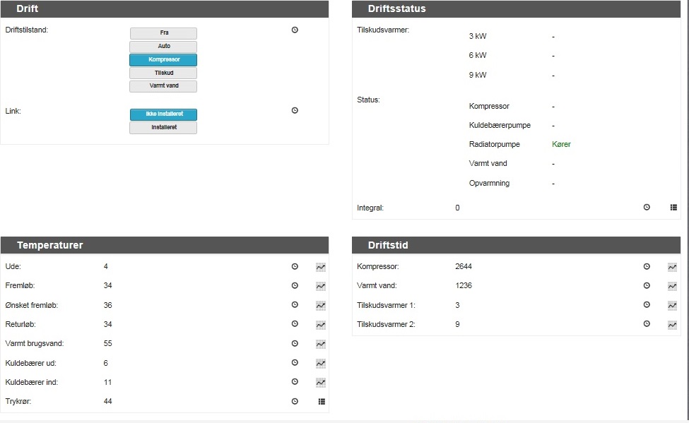

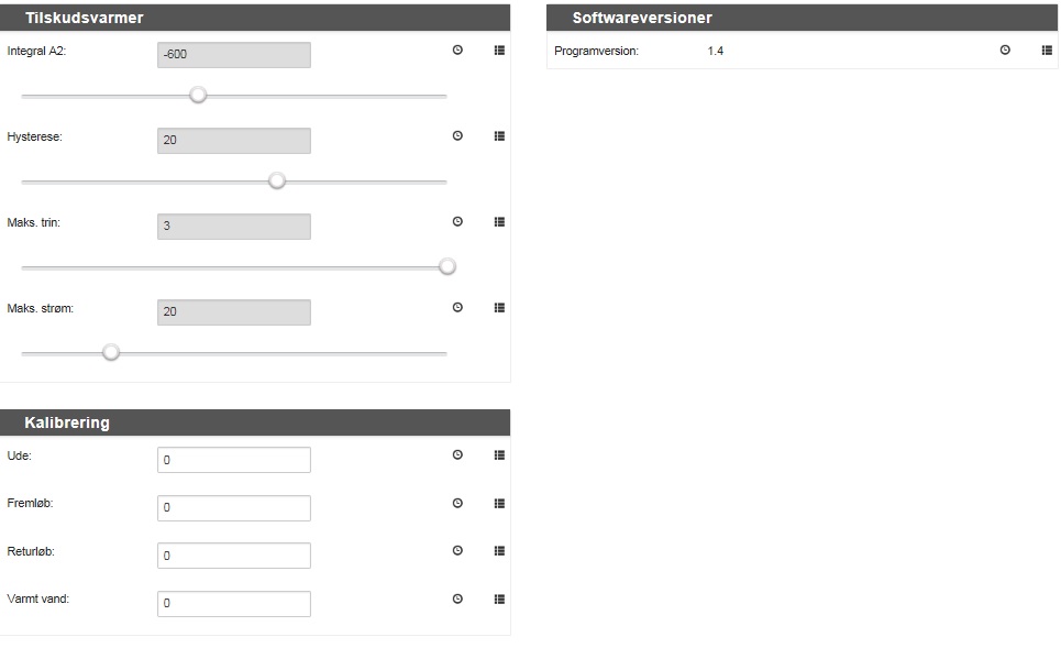

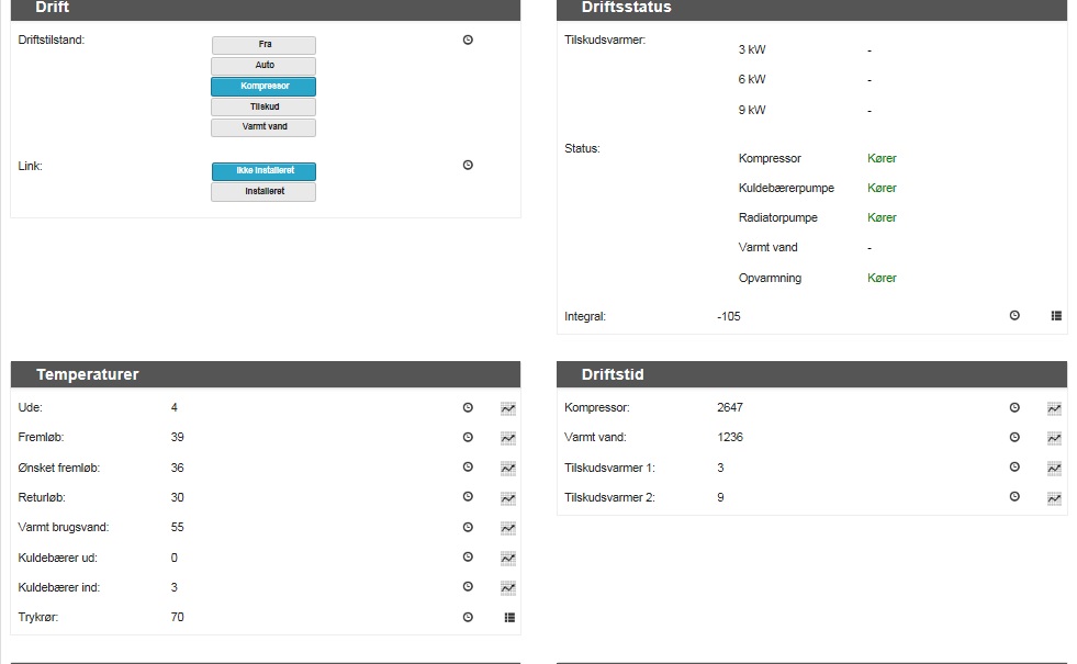

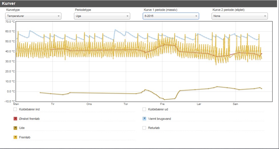

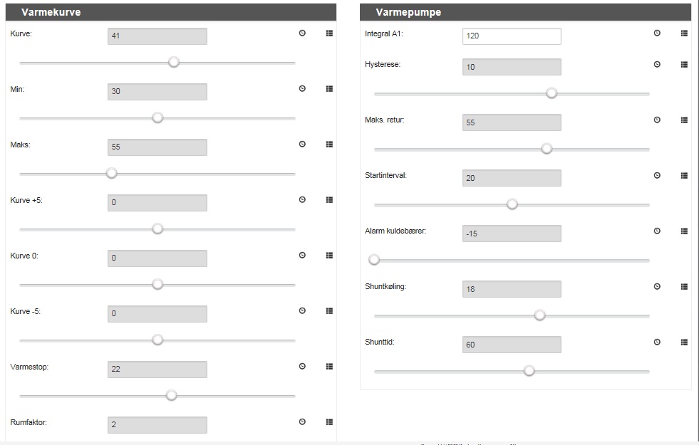

Per Hojmark
Hej til alle.
Sikke en masse kommentarer mit indlæg gav anledning til. Jeg ender med at forstå hvad dyret i mit bryggers egentligt står og laver. Jeg vedhæfter en række billeder af mine indstillinger og kørslen i uge 6. Kommentarer til mine indstillinger modtages meget gerne.
Og Lars i Termia Online er det ur og den kalender der mangler i VP om funktion der kan bruges til at sænke temp. i ferier m.m. også kan natsænke på daglig basis ved jeg ikke
Per Hojmark tilknyttede følgende billede:billeder:

Hej Per
Ja det er er godt forum, og PMP kan man få megen god viden af.
Jeg kiggede lige på dine tal, og undrede mig over din meget lille forskel mellem frem og retur,
min egen ligger konstant på 9-10 grader,
Hvis din installation hele tiden kører med den ligge difference, så må du have for meget flow i din varmekreds, og kan måske dæmpe på cirkulations pumpen.
Er din pumpe en frekvensstyret/trinvis reguleret pumpe, eller er det start/stop?
Jeg har selv i oktober 14 fået en frekvensstyret Vølund, den har jeg på internettet, så jeg og alle andre jeg inviterer kan se mine drifts data, lidt på samme måde som dine vedhæftede billeder.
Hvis du har interesse for en gang imellem at se på mine data, så send mig en PM og jeg skal invitere dig.
Kommentaren er skrevet fordi jeg syntes at din forskel mellem frem og retur var meget lille.
Hilsen Tage
LarsMA
Den lille forskel på frem- og returløb skyldes at pumpen ikke kører da aflæsningerne blev foretaget. Derfor vil de to være det samme.
Hvis pumpen kører vil forskellen være ca. 8 grader (6 grader hvis HGW også kører).
Da din pumpe kører hele tiden oplever du ikke dette.

Per Hojmark
Hej til Tage og Lars
Lars har jo ret, pumpen kørte ikke da billedet blev taget og som det vil fremgå af vedhæftede fil ser det anderledes ud når der er gang i maskinen.
og Lars
Jeg er glad for Termia Online og mener egentligt også det burde følge med, på den anden side er det vel også i orden at Thermia skal have betaling for at stille server plads til rådighed, så jeg kan tilgå pumpen fra enhver pc eller smartfon uanset hvor i verden jeg befinder mig. Og det høre da også med, at når jeg har købt dimsen og den sidder i maskinen, følger der jo ikke andre udgifter efter. Ingen krav om løbende abonnementer eller andet pjat, altså en engangs udgift. Aktuelt har jeg servise abonnement hos Termia og kan ringe og en af deres kløgtige fyre kan så gå ind online og justere pumpen, men den mulighed kan jeg også stille til rådighed for en god ven, hvis jeg altså havde en der kunne, hvilket desværre ikke er tilfældet aktuelt. Hvad fejl indstillingerne det første år angår, ved jeg faktisk ikke hvori de bestod, men at min installatør ikke fortjener ros for sit arbejde, står fast.

Per Hojmark
Hej Lars
Det jeg glemte.
Jeg har ikke en inde føler og de indstillinger du kan se i et tidligere indlæg, er alle de, der er til min rådighed, sætter jeg en inde føler på bliver der et par mere.
