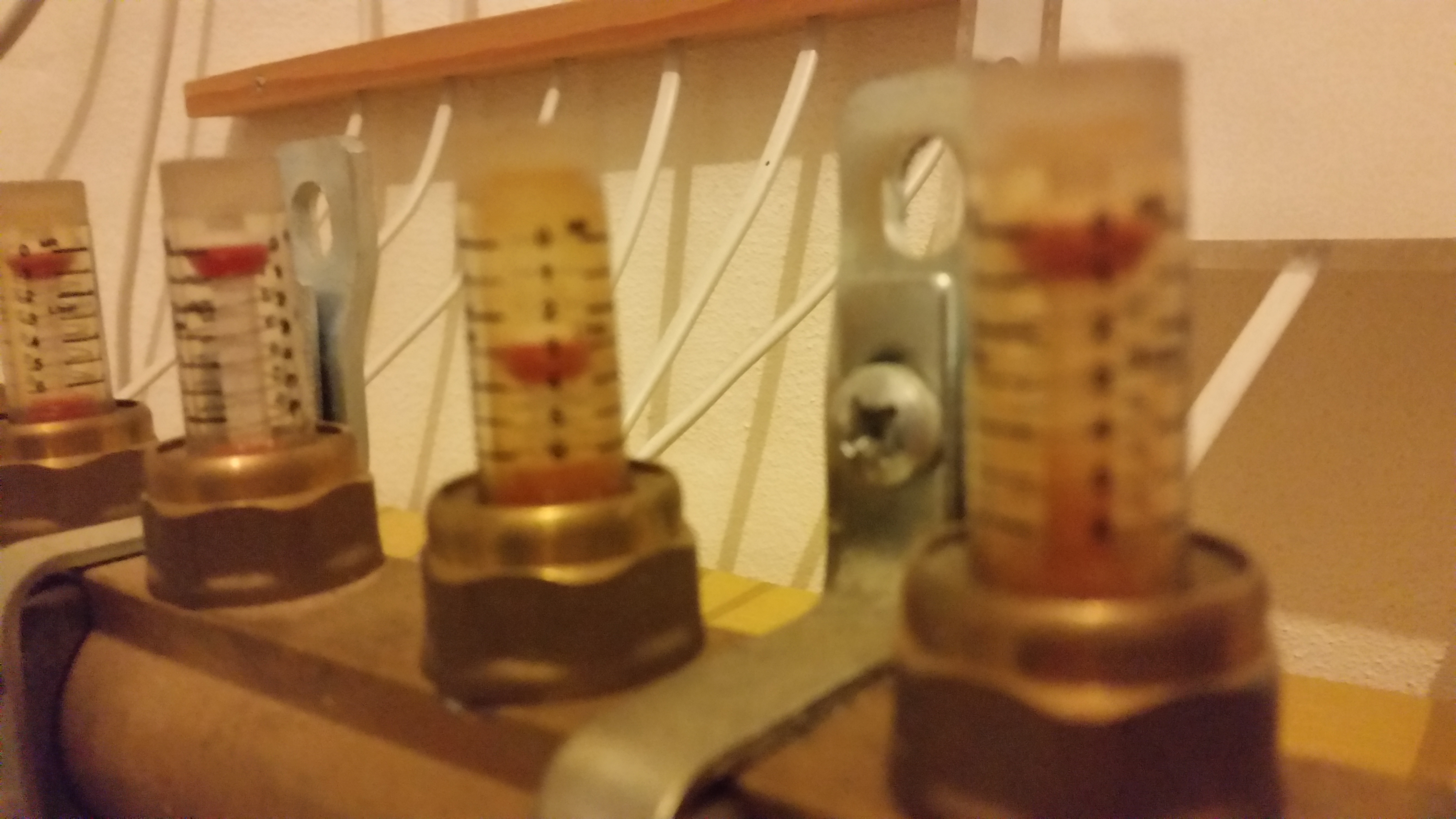

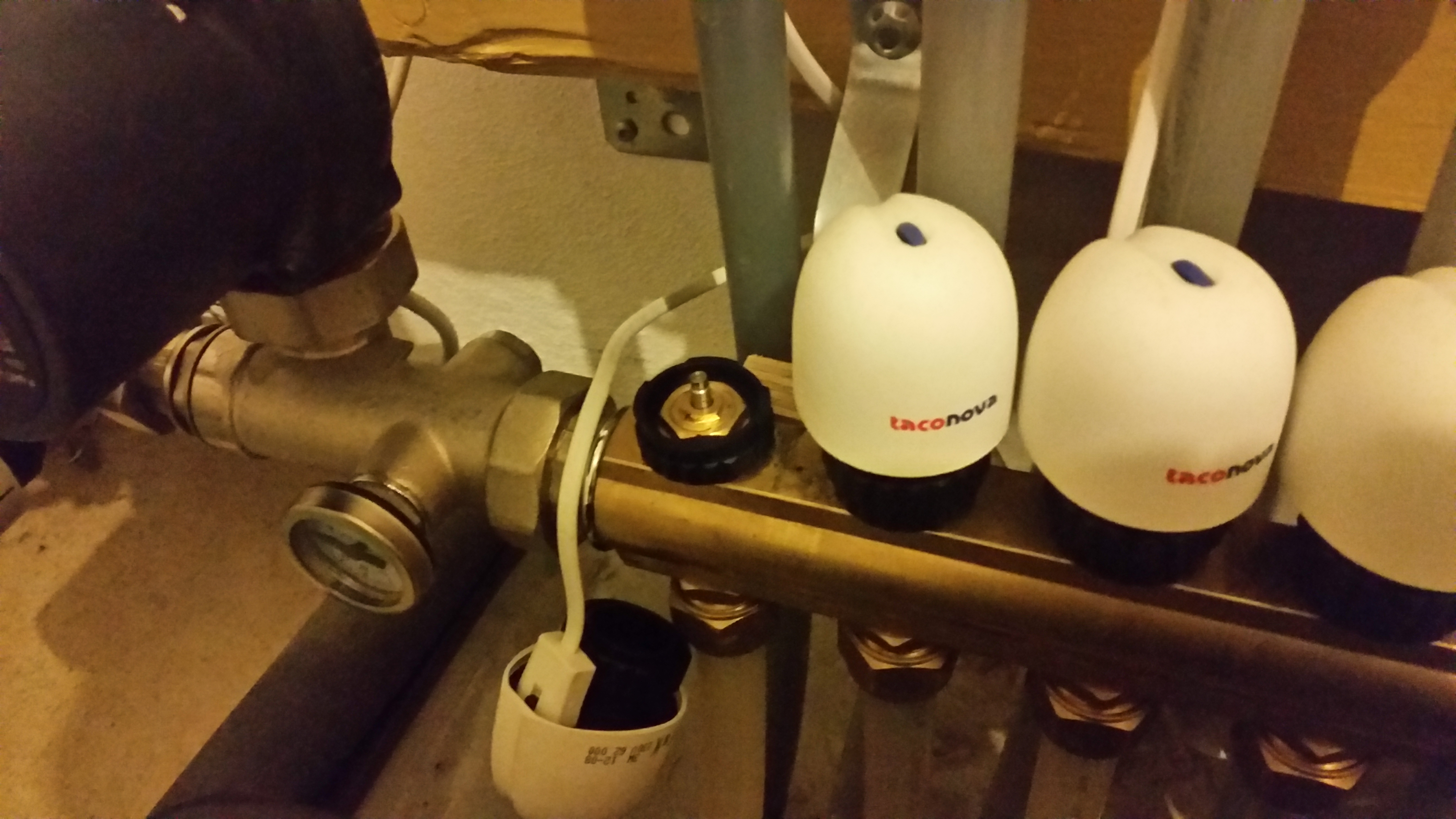

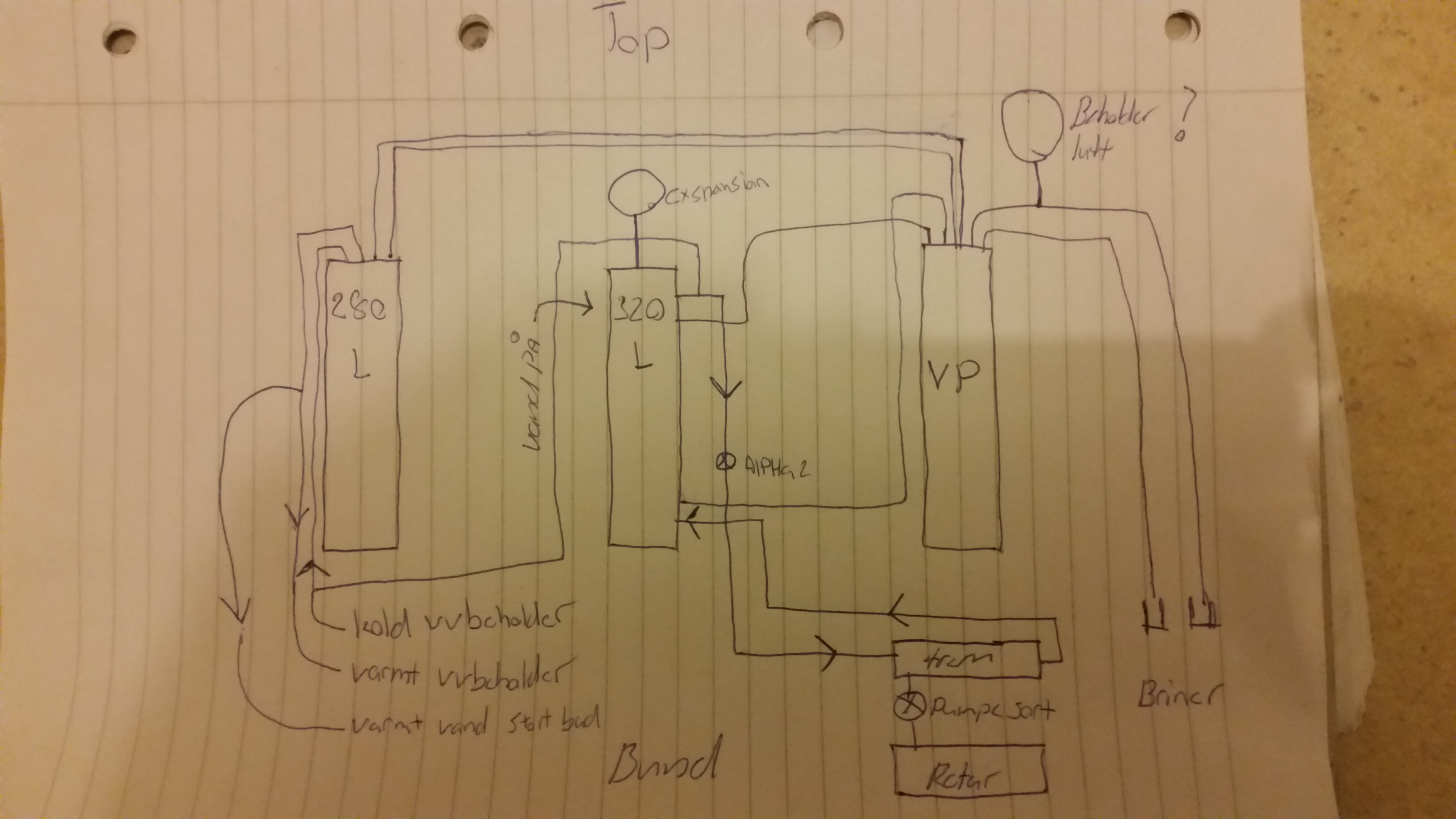

Hej igen alle sammen.
Her er en Tegning over rør føring osv. samt lidt af de målere og manifold uden telestater på. =D
Ricki tilknyttede følgende billede:billeder:

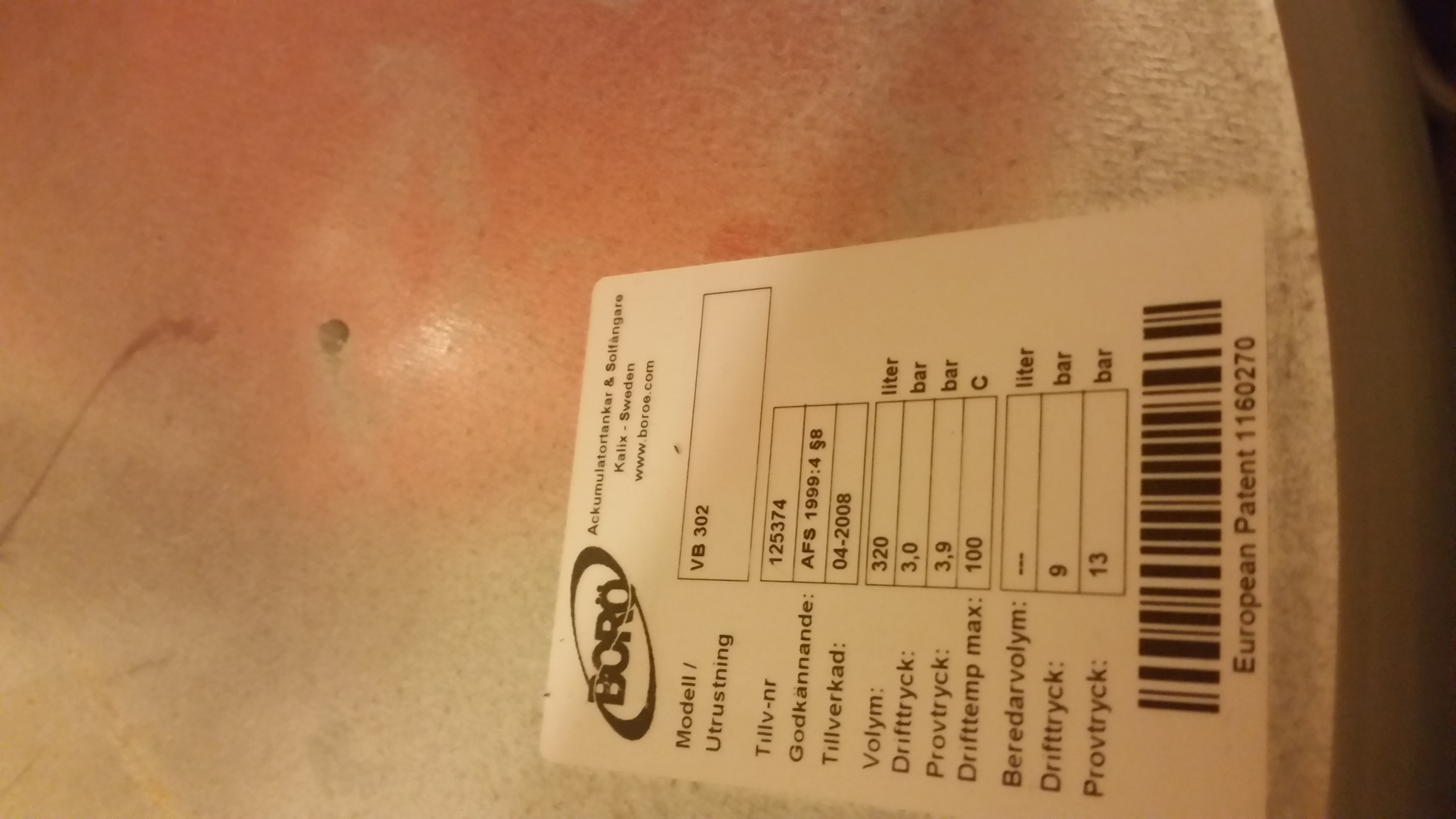

lidt af tanke..

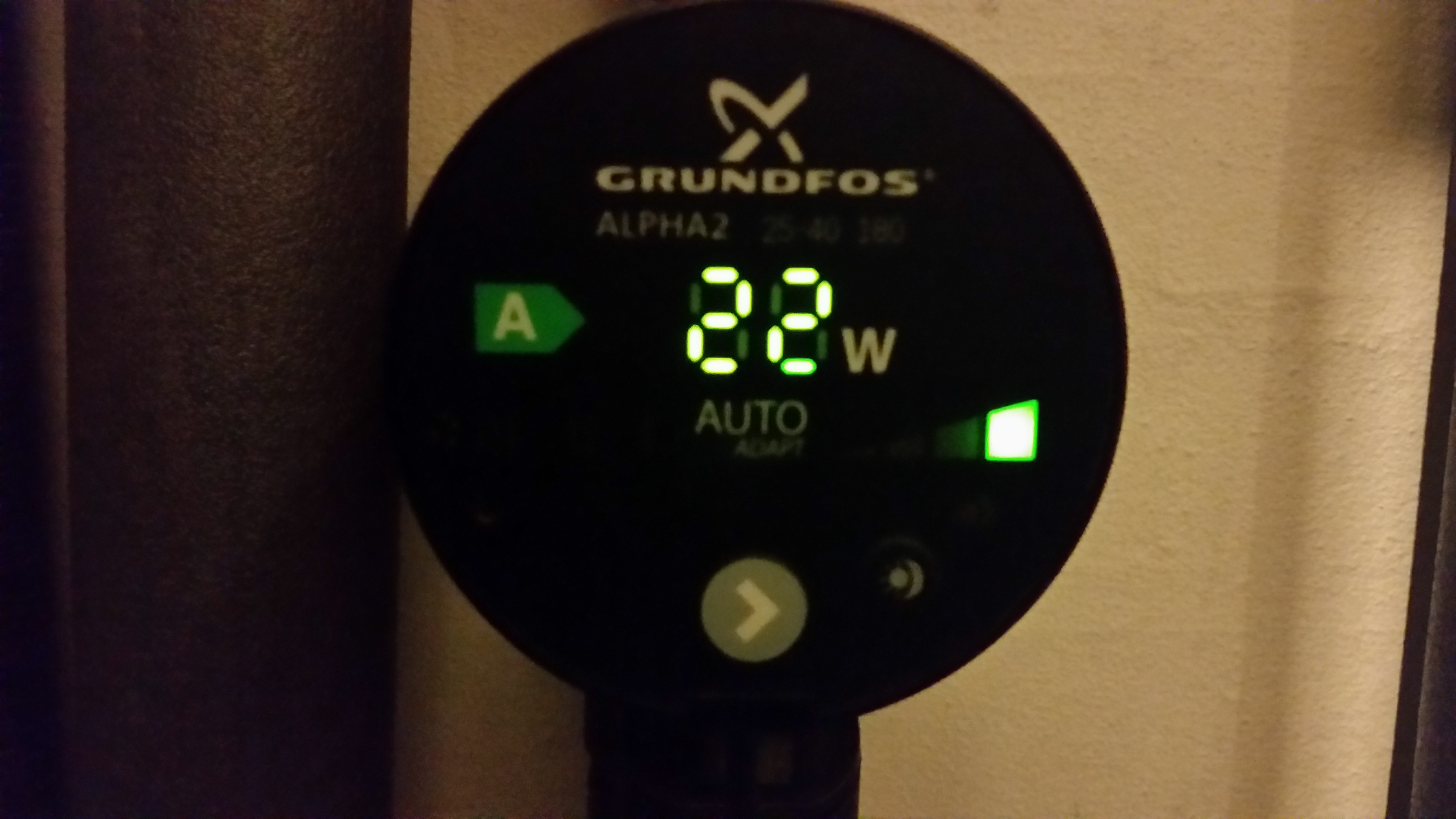

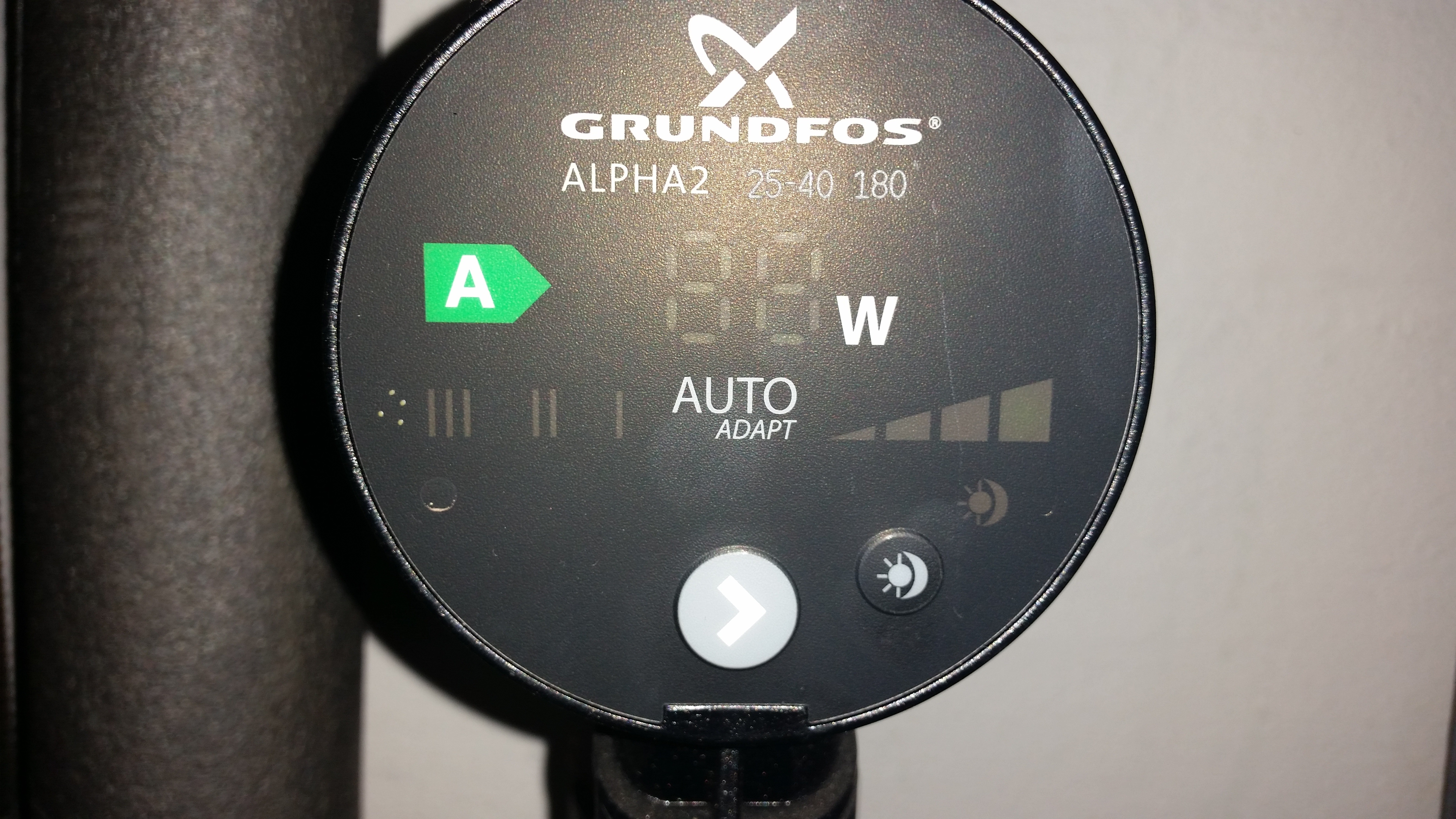

okay hvor ville du placere denne Føler =) i stedet..? shunt pumpen ved manifolden køre trin 1 ud af 3.. også står alpha 2 pumpen på højeste trin af den menu på den højre side af den. køre konstant med 20-22 watt. Ved ikke hvad trinene er på ven venstre side er. også er der auto funktion. hvordan lyder dette |

Den højre side trin 4 22 watt |

billede alpha
Ricki tilknyttede følgende billede:billede:

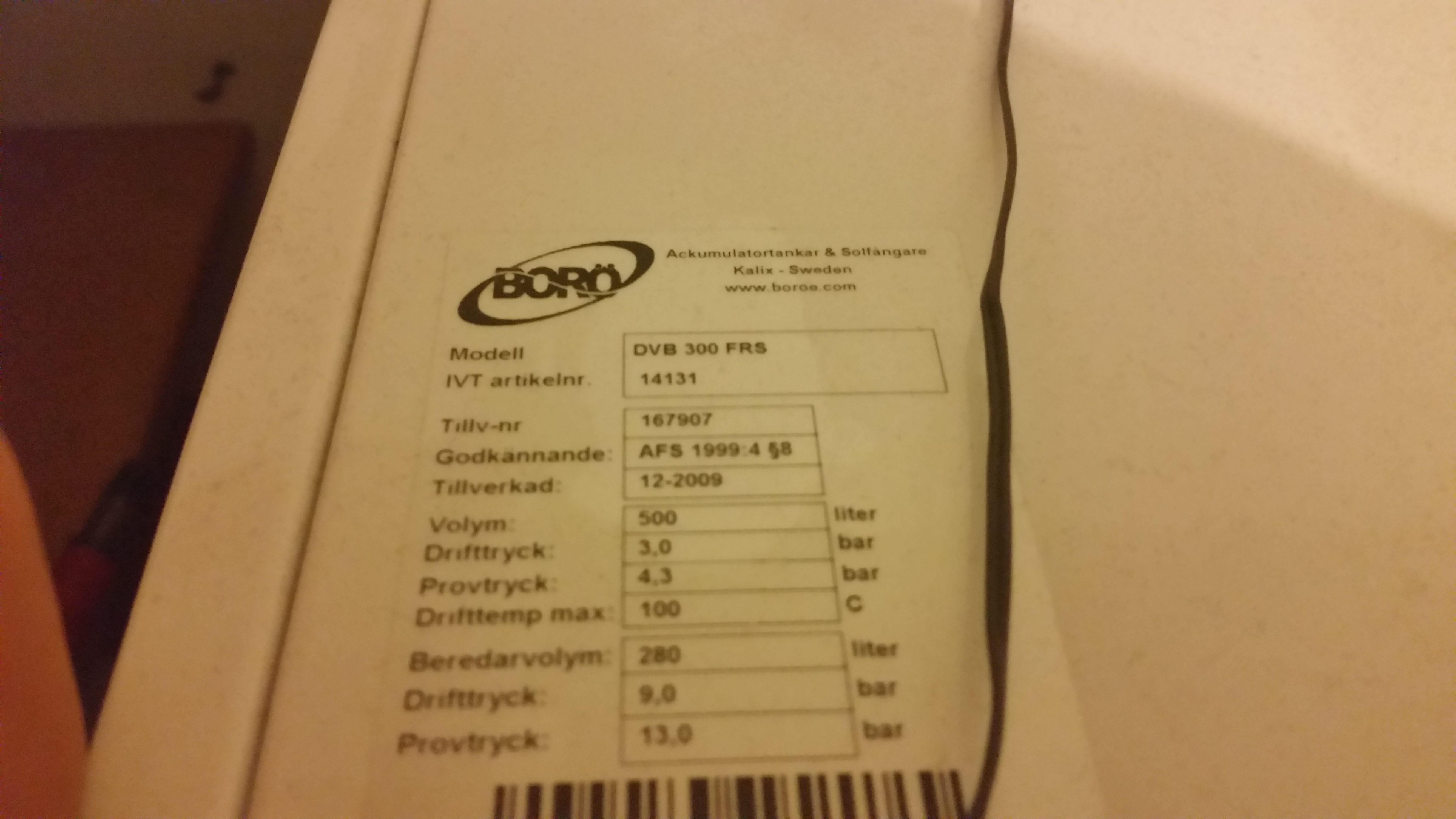

alpha |

undskyld de mange forsøg billede var for stort... rettet nu

Opdatering: Fint anlæg, lavet ret ordentligt. VP er med stor sikkerhed importeret fra Sverige. Enheden er en sen HT+'er af de sidste, inden HE'en. Alle børnesygdomme er dermed væk. Lavet ok, men frostisoleringen af rørene er ikke topdollar. Man har nedgravet slangerne og man kunne overveje forebyggende at efterskylle slanger. Systemet er opbygget med henblik på at tilkoble sol, derfor den mindre optimale opbygning lige PT. Nu kommer der ikke sol på, hvilket nok heller ikke vil bedre driftøkonomien så meget så man kunne retfærdiggøre dette. Kan med fordel tunes noget ved at fjerne shunt og pumpe og efterfølgende opdatere primærpumpe til noget der kan yde lidt mere vand, og så trække manifolden direkte med denne.
GT1 føler placeret så fejl og alt for høje temperaturer vil forekomme. Kurver og hystereser stiller noget forkert. Dette rettet.

Hej alle sammen efter jeg har haft besøg af hamselv må jeg sige følgende tingene spiller, god varme i huset og ikke mindst har jeg en strøm besparelse på godt 12 15 kilowatt om dagen. fantastisk. Jeg vil bygge fremløb om og fjerne shunten. og radiator termostat. Og der næst montere en vilo pumpe. Af større kaliber. =D
Om ganske som jeg frygtede kunne man ikke justere flowtryk på manifolden men det ser ud til at virke alligevel. Igen takker og bukker jeg for den fine service.

Hej Ricki
Jeg faldt lige over denne lidt ældre tråd.
Jeg kan se at du konstaterer, at der ikke kan reguleres på din manifold. Jeg har en manifold som umiddelbart er helt magen til og her kan jeg justere ved at skrue på flowmålerne. Mine sad godt fast da jeg overtog huset, men de fleste kunne rokkes fri.
Det er da værd at prøve, hvis du ikke allerede har prøvet det |
