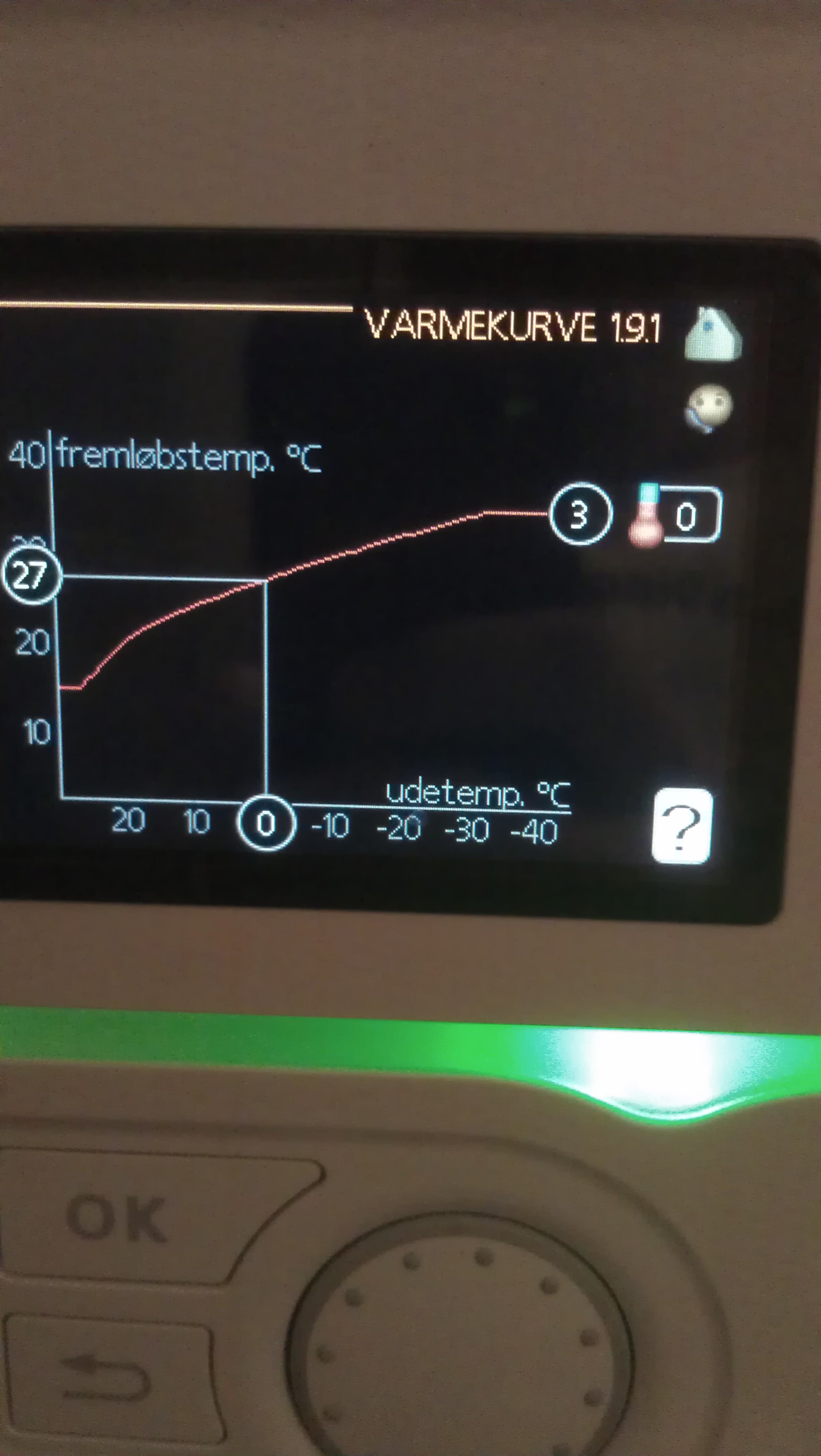

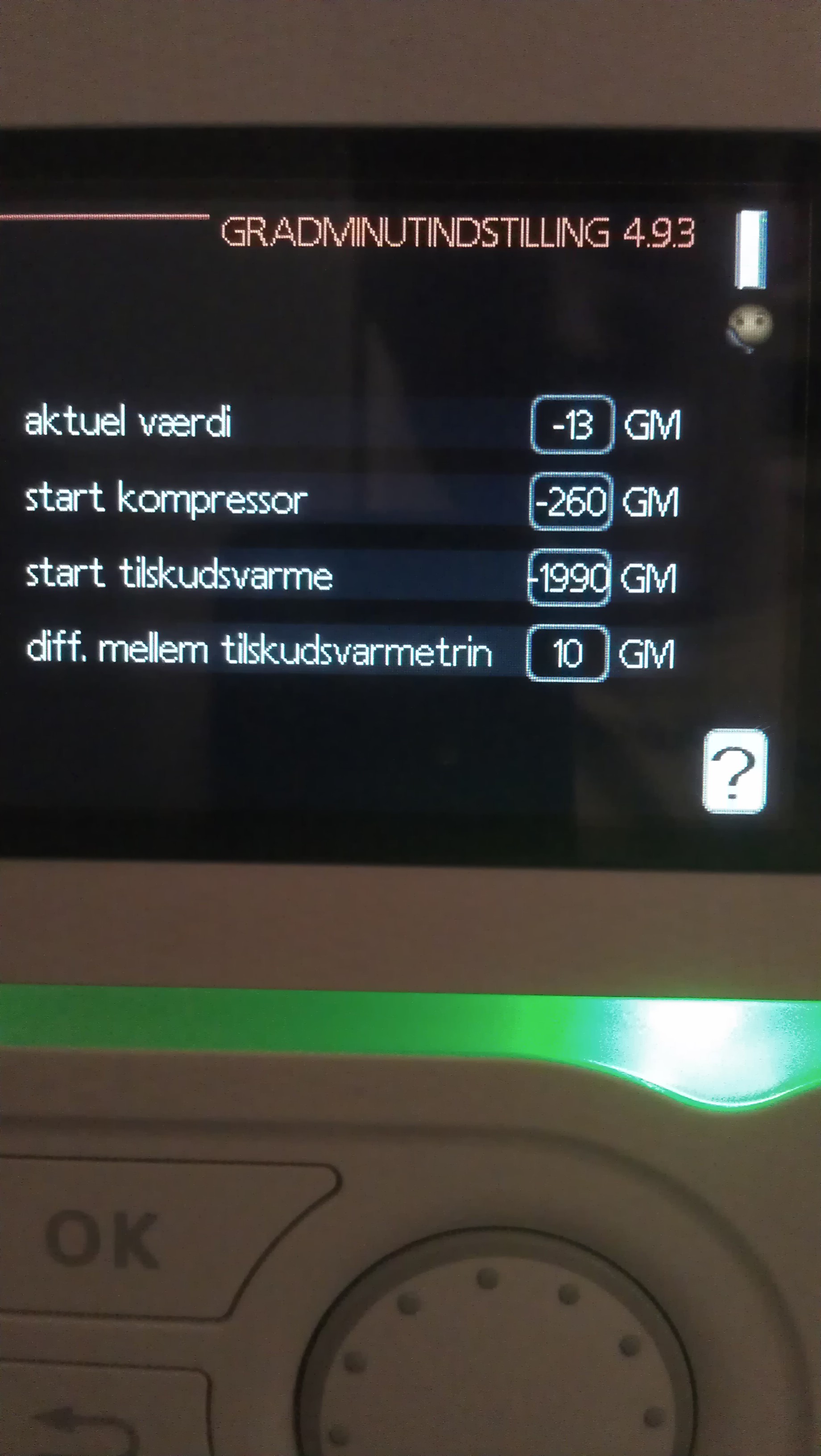

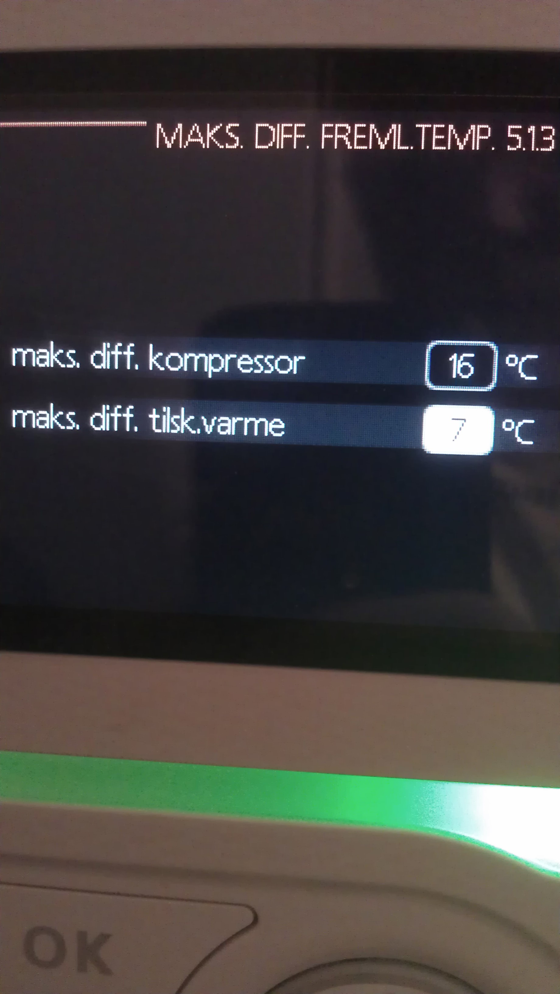

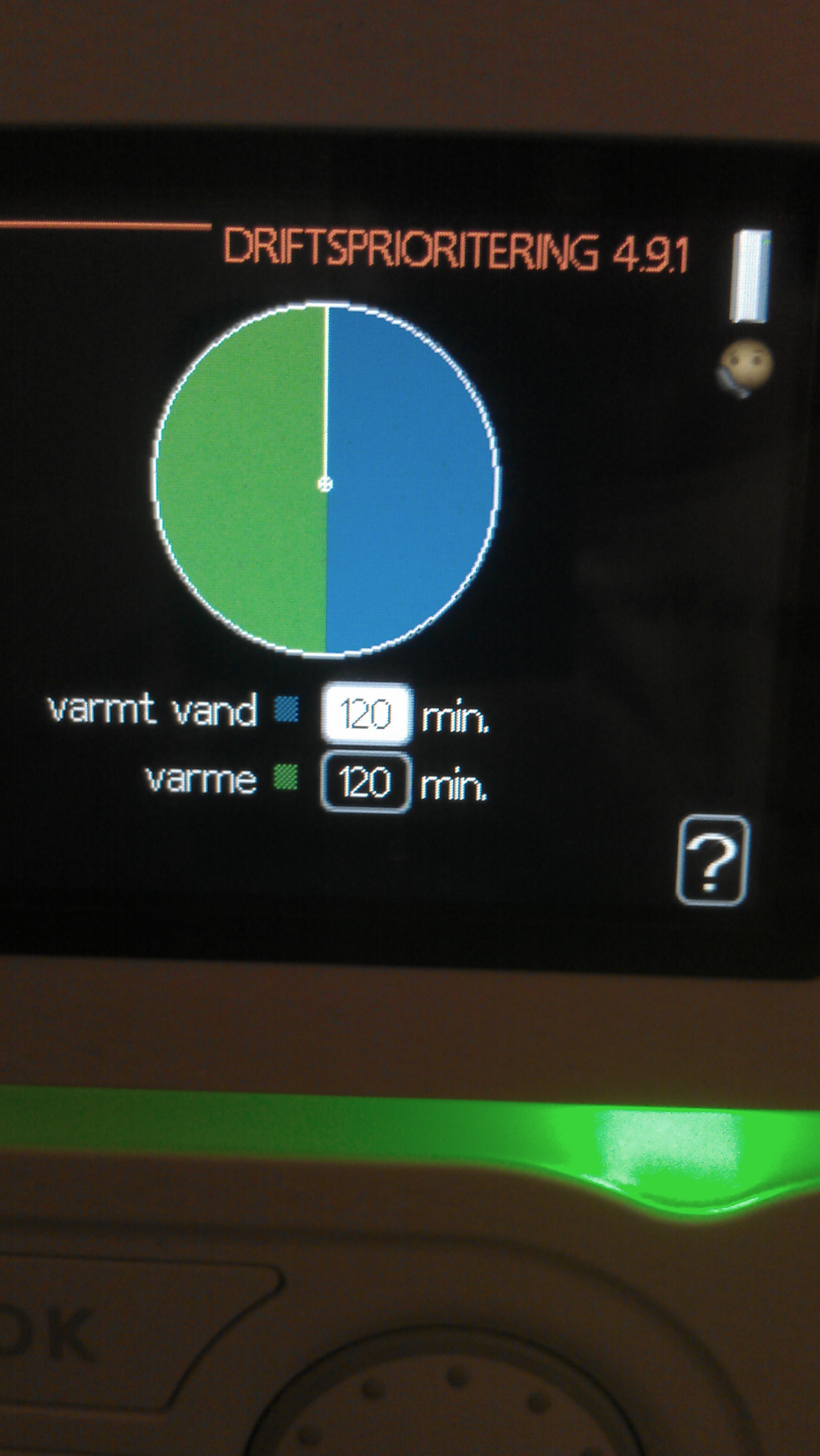

jeg har ca 7-8 starter i døgnet kan ikke komme længer ned, det ser ud til at en times drift er ca. max jeg kan komme op på før den stopper.
lajn tilknyttede følgende billede:billeder:
vølund fighter 1245 6KW 300meter rør i ler 173m2 klasse 1 hus
fra 2011
lajn |
Lagt på d. 25-12-2011 14:26
Antal indlæg: 42
Tilmeldt: 15/05/2010 12:23
ca 23 grader i hele huset
fra 2011
