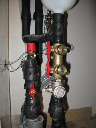

Jeg vil rense filteret på den kolde side og har fundet det i den sorte kasse under påfyldningshanerne (se billede herunder).
På den varme side skal jeg lukke ventilen inden jeg skruer tætningslåget af. Hvad skal jeg gøre på den kolde side inden jeg skruer låget af på filteret?
Det er måske et dumt spørgsmål men hellere save than sorry...
kibra tilknyttede følgende billede:billede:

Det gik pludselig op for mig.
Jeg skal selvfølgelig bare skrue håndtaget (fra siden af den storte kasse) på og lukke ventilen.

Påfyldningssættet vender forkert! Snavssamleren vender den gale vej. Om det betyder noget på tryktabet ved jeg ikke, men den virker ikke som tænkt.

Rensefilteret burde være symmetrisk, så jeg kan ikke se at det betyder noget hvilken vej det vender. Eller er der noget jeg overser?
