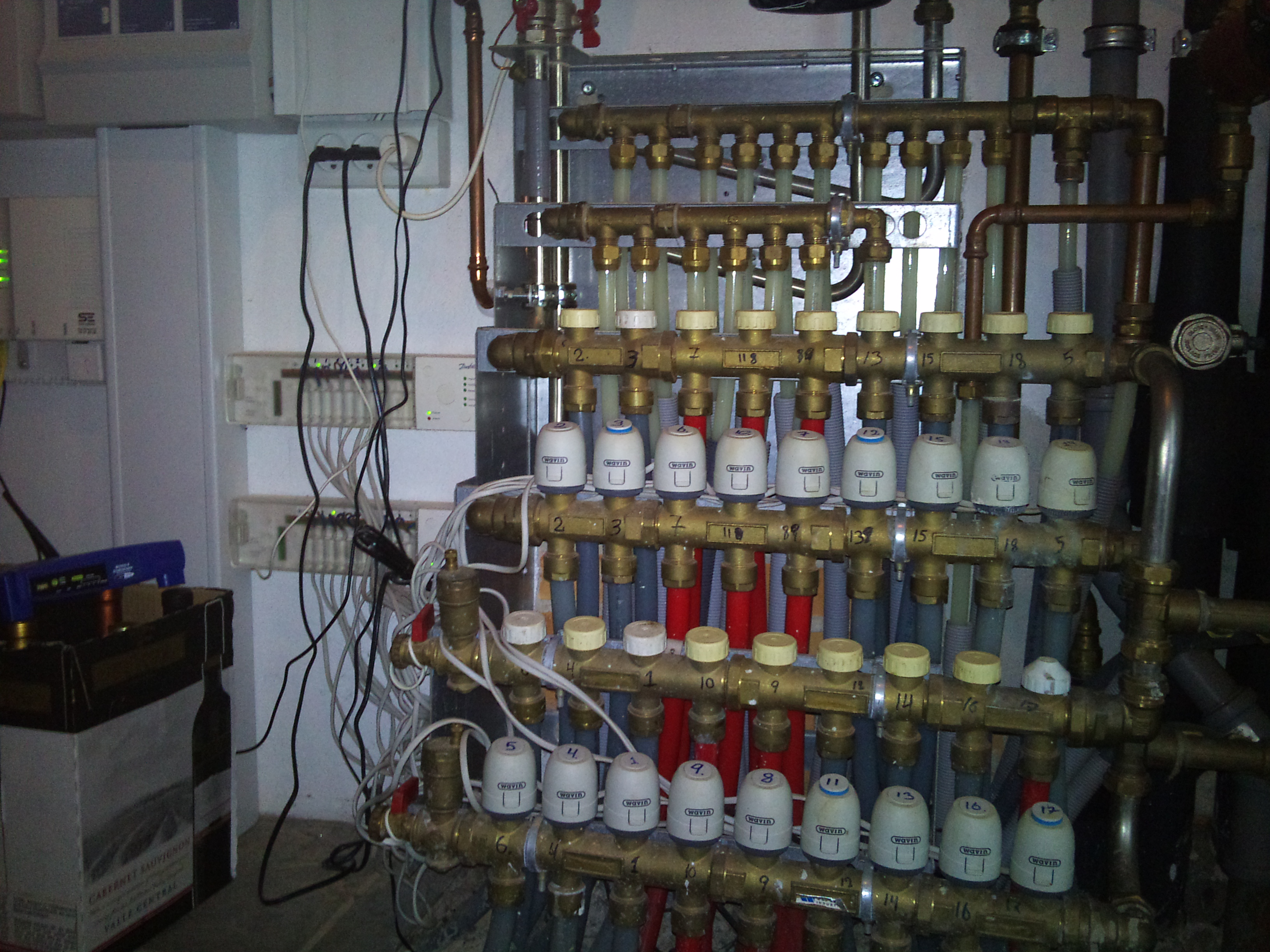

Hej jeg har en villa på225m2 med IVt greenline. fra 2007.
Troede at det bare kørte uden problemer. Jeg fik igen overlevering i anlæget, af tidliger ejer. 1-7 2010.
Til en start var der også kun et filter der skulle renses på Gulvvarmen lige ved siden af Ivten.
og ja så skuller der også lige lidt vand på gulvarme anlæget.. ellers kiggede jeg kun en gang eller to om ugen til IVTen..
Lige til regningen fra Syd energi kom på el. for 4 kvartal 2010 på 8400kr. det svare til 4985 Kwh.
Nu render jeg der ude 3-4gange om dagen og klør mig i håret...og har lige ladet den gendanne styringen til fabriks indstillinger..
Jeg vil prøve at ligge et par billeder op af mit anlæge..
winberg tilknyttede følgende billede:billede:
Redigeret af winberg d. 26-02-2011 13:27

Du skriver et hus fra 2007. Så er det sikkert med 100 % gulvvarme og ingen radiatorer. Du har dog en ekstern cirkulationspumpe på. Har du en buffertank på anlægget eller kører vandet fra varmepumpen og direkte i gulvvarmen?
Du har ikke holdt øje med pumpen og det kunne derfor tyde på at du ikke har overblik over om den har brugt el-patonen meget til opvarmingen. I så fald skal du have koblet denne fra i instillingerne.
Mvh Allan

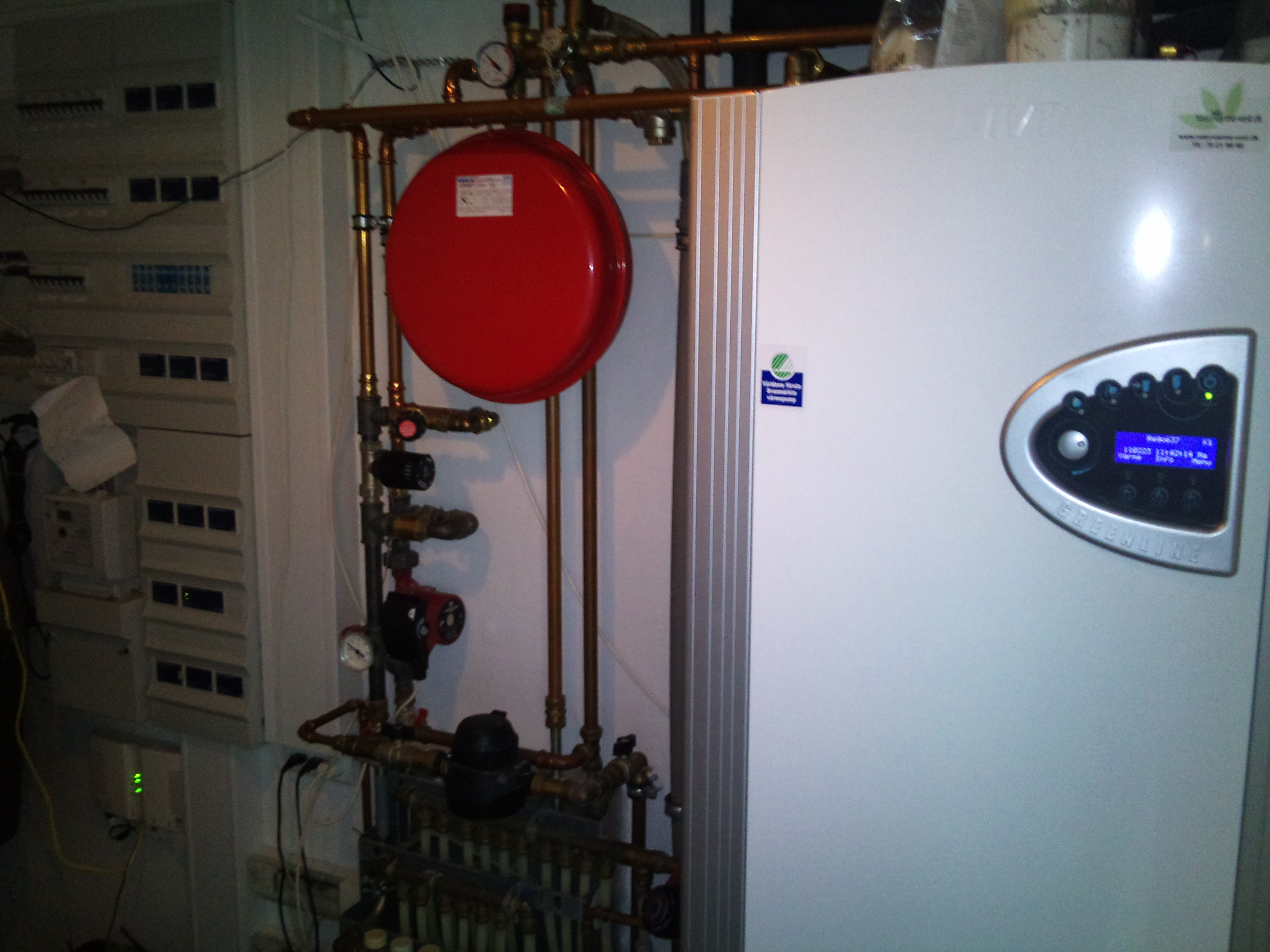

Jeg har lige aflæst min IVT timer VP har kørt 11804 timer
og tilskud Har kørt 2356 timer.
jeg har ikke en buffer tank..
men udsugning i hytten der kører sammen Ivt og sidde lige over på loftet.
sammen med på fylding til Brine..
har Danfoos rumføler i alle rum. trødløs til gulvarmen. har skuet ned i sorveværelse, garage, bruggers og gang.
jeg lægger lige et billede mere op det siger jo mere en 1000 ord. : )
mvh klaus..

Okay. Du har altså et VBX modul lige som mig til udsugning. Jeg styrer min med et tænd og sluk ur så den ikke kører 24/7 idet VBX'en suger kold luft ind i huset så pumpen så igen skal varme op.
Mht. el-patronen så giv mig lige nogle data fra menu 5,4 8,1 og 8,2. Så kan vi se om det er fordi den måske kobler ind.

efter timer har min el patron ca kørt 1/4 af tiden.
skulle VP selv kunne klaren opgaven.? Har læst her inde at det skulle knibe når temp. falder til -15 som vi jo havede en del nætter med i Dec.

Har fået slået varme patronen fra.
Vil nu glæde mig til at følge mit daglige strømfrobrug. regner med at mit daglige gennemsnit på 78 KWH. "Dec,Jan10/11" i Døgnet Inc. normal forbrug falder..
Tak til Allan for hjælpen.
Mvh. Klaus
