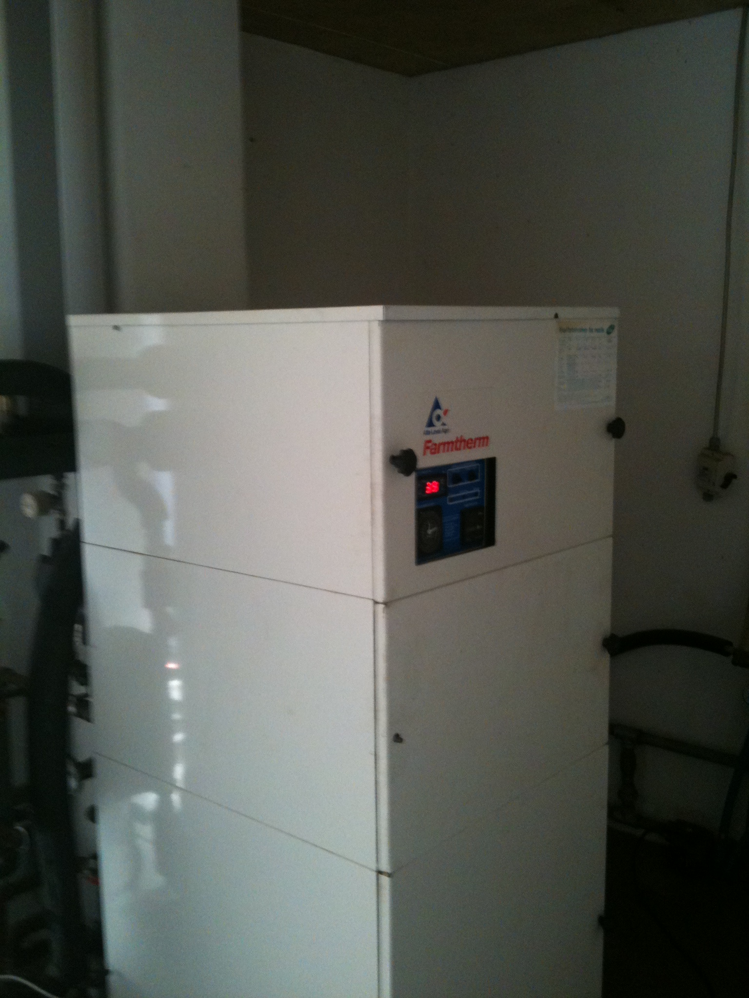

Hejsa.
Har for et par dage siden oprettet en tråd omkring mit jordvarme anlæg, med flere spørgsmål, grundet manglende viden omkring denne type anlæg, men denne tråd er åbenbart blevet væk, så kan ikke rigtig fortsætte med spørgsmålet i denne.
Men for hurtig at opsumere, så har vi i maj, i år, købt en nedlagt landejendom, hvor der sidste sommer er monteret et jordvarme anlæg.
VI er dog kommet til at følge lidt med i elforbruget, og vi har siden 28 maj, til d.d. brugt ca. 4000 kWh på varmepumpen. Det synes vi umidelbart, det lyder af meget, idet vi jo som sådan først, lige har fået det rigtig kolde vejer.
Stuehuset er 200 m2 og er hulmursisoleret, med glasuld, og der er isoleret efter alle nye regler, ved total renovering af huset. i 2007.
Jeg har i dag haft besøg af en kammerats, kammerat som opringelig er udlært VVS'er, men som ikke har haft meget med jordvarme anlæg at gøre, dog kunne han konstatere, at anlægget sender mellem ca. 40-45 grader ind i huset, hvilket, hvis jeg har forstået det rigtigt, er meget lig det som man kan forvente af de fleste jordvarme anlæg, alt afhænig af jordforhold osv.
Men vi kan simpelthen ikke komme frem til hvorfor anlægget bruger så meget strøm.
Har lidt, tidligere ejer, mistænkt for at have indsat en ældre pumpe, egentlig beregnet til staldvarme, men igen synes jeg det lyder vildt hvis denne skal bruge over 4000 kWh på 4,5 mdr, i sommer perioden.
Synes dog at kompressoeren køre meget ofte (Ved ikke hvad der er normalt) med ca. 10 min pr. time, ihvertfald. Hertil kommer at der sidder en ældre cirkulationspumpe i varmepumpen.
Nogen der har nogen ide om hvad der kan være "Strømtyven" ?
På forhånd mange tak!
Mvh.
Dennis

Hej DennisP
At dit indlæg skulle være blevet væk står jeg uforstående overfor ?
Farmtherm er en produkt serie beregnet for landbruget.
Den viste model er af ældre dato, og sikkert med en mannerup stempelkompressor.
VP har sikkert været brugt som stald varmepumpe.

Det er en gammel fætter. Rimeligt sansynligt køres konstant temperatur og ikke brugsvandprioritering og flydende kondensering. Kompressoren gætter jeg på er blå!

Årsagerne kan være mange. Træt anlæg. Utilfredsstillende styresystem der ikke udnytter flydende kondensering. Manglende isolering. Underdimensionerede radiatorer.
Når det er knaldende vinter er der ikke den vilde forskel på anlæg af den ene og den anden slags, men i overgangsperioder og sommer vinder de nye, ved at køre lavt fremløb på radiatorvandet. De gamle anlæg med stempelmaskiner var ikke ligefrem plaget af de helt vilde virkningsgrader, og hvis sådan en fætter har 15 - 20 på bagen er den formentlig ved at være træt. Sidst vi kasserede en møj gammel fætter fik kunden en halvering af omkostningen - på årsbasis. En udskiftning af en meget gammel luft/vand'er gav det samme resultat (og en stor glæde ved pludselig at have rigtig varm vand).
Som med biler, fjernsyn, pc'ere og forstærkere bliver tingene bedre og bedre.

VP'en er helt sikkert af ældre dato, og når man åbner den, så er der mange dele, som ikke bliver brugt i den nuværende indstallation.
Kompressoren er ganske rigtig blå, som "hamselv" skriver + der sidder tre røde beholdere i den.
Hvorvidt den erbrugsvandprioritering og flydende kondensering har jeg ingen ide om. Men det er vel selve VP der tager strøm i systemet, så kan der hentes noget i det højde strømforbrug, ved at skifte denne til en nyere model? |

Den ER gammel. Har selv kasseret en der ligner endog temmelig meget - ingen nævnt ingen glemt. Hvis du kigger på kølekomponenter og finder skilte med R22 R12 eller R304 har du en ret sikker indikation på den er gammel (forbudte kølemidler).
What ever. Den er ikke så drønende nem uden at have set helheden, men du ville nok være ret godt tjent med en ny maskine. Dine slanger - 600 meter så vidt huskes, kan sagtens genbruges.
