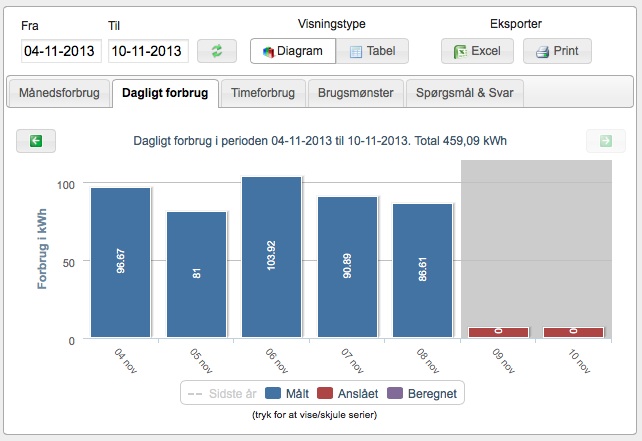

Jeg har lige installeret min nye varmepumpe som jeg har købt hos Vvs-eksperten.
Derfor kunne jeg godt tænke mig at høre hvor meget i bruger i døgnet på jeres varmepumper.
Min varme pumpe har haft lagt lidt hårdt ud, men det er formentligt pga. den ikke var sat rigtig op.
Jeg har justeret på temperaturen og det kan også ses så småt, men bruger den stadig forholdsvis meget el i forhold til hvad jeres gør?
Tonny tilknyttede følgende billede:billede:

Jeg kan ikke lige finde ud af hvordan jeg redigere mit indlæg, men vores normal forbrug pr. dag har den sidste måned i snit været lige omkring 20 kwh.
Det ligger vist i den tungere ende, men der står et saltvands akvarie som hjælper rimelig fint til også.

Elforbrug alene siger ikke meget.
Mit har i den forgange uges tid ligget mellem 16-20kwh/døgn, mens f.eks. Allans har ligget mellem 11-13kwh/døgn.
Om det er meget eller lidt kommer an på mange ting. f.eks. husets størrelse, isoleringsgrad, aktuel driftstemperatur inde, udetemperatur samt VV behov.
Og igen det er kun varmepumpen, ikke den samlede husholdning.
Prøv f.eks. at kikke i den lille blå om varmepumper:

Jeg vil tro min p.t. ligger på 60 kwh i døgnet så der er blevet bestilt tid til "doktoren" skal komme forbi og se på patienten.
Jeg er lidt spændt på at se hvordan det så ender ud.
For hvis det viser sig at en luft/vand varmepumpe skal bruge 60 kwh i døgnet så har jeg ikke råd til at have sådan en fætter kørende.
Mvh. Tonny A.
182m2 hus gulvvarme i 100m2.
Opvarmes med en AW 10 DPNHE og ja det er den fra vvs eksperten.
Mit råd til dig og alle andre: få sat en bi måler på Varmepumpen, så kender du altid dit nøjagtige forbrug. Aflæs bi måleren hver måned, det giver en god ide om alt er ok og ubehagelige overraskelser undgås.
Man undgår også at Varmepumpen måske uretmæssighed får skylden for et for højt elforbrug som måske skyldes en gl fryser, for mange fladskærme, øget brug af tørretumbler osv osv.
Og ja hvis nu at Varmepumpen har for højt elforbrug så kan man reagere med hurtigt.
Jeg har siden 1986 aflæst min bi måler hver måned og har nu et godt sammenligningsgrundlag for netop mit hus.......
Nå men som sagt bare et godt råd..............
Vi har for vane altid at sætte bimåler på, ikke mindst i nye huse. Mange mennesker "spiser" de fine BE beregninger råt og tror det er det de skal forvente. Det var helt stygt for nogle år siden og vi drønede rundt for at eftervise effektfaktorer osv. Og den lille øvelse viste sig vildt meget nemmere når der sidder en måler i tavlen. Hjælper kunden så ovenikøbet med til at aflæse og udregne, var erfaringen de blev vildt meget klogere. Idag er husene bedre end for bare et par år eller tre siden.
På den konto husker jege et totalrenoveret hus, hvor vi sporede grimme problemer med isoleringen. Der var så snydt med nogle vindbrædder og skumisoleringen i hulmuren var smuldret og forsvundet. Eller det helt nye hus, hvor jammeren ingen ende ville tage, før en elmåler afslørede at det almindelige elforbrug lå på det dobbelte af varmepumpens (teenager, cooker, masser af spots osv). Eller der hvor man endte med en termografering og så at en hel gavl var en katastrofe. Eller der hvor elselskabet gav varmepumpens elforbrug skylden, selvom den var frakoblet (bivalent drift med gasfyr). Elmåleren viste så noget der lignede det beregnede, og en eftersøgning fandt en blokeret dykpumpe og lidt andre ting. Eller der hvor grumt jammer blev ved, på trods af massiv besparelse i forhold til den gamle orange. En grundig gennemgang af hvad der stod i menuen, mht drifttider, medførte kontrol af vandforbrug, hvilket endte med restriktioner på hvorlang tid man stod i badet (igen teenagere). Eller der hvor man ikke forstod det store forbrug, før grundig analyse vist 6-dobbelt forbrug på brugsvandsopvarmning.
Såøhhhh - helst altid en elmåler.....Det bliver man både klog og bevidst af. Alt andet er regulært gætteri. Og spørger man os der kan læse indenad hjælper vi gerne med at oversætte.
