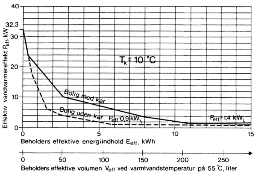

Nu kan man vel heller ikke forlange at en sælger kender DS439, eller har praktisk erfaring ;-)
Havde selv en case i fbm. energistyrelsens prøve til VE-medarbejder, hvor beregninger viste at en VP på ca. 4,9kW ville være nok. Men det kommer altså til at knibe med det varme vand i et hus med kar (som var tilfældet her), med mindre man har en forholdsvis stor VVB. Det var der så ikke, hvorfor anbefalingen gik på en 6-8kW, alt efter fabrikat portofølge.
