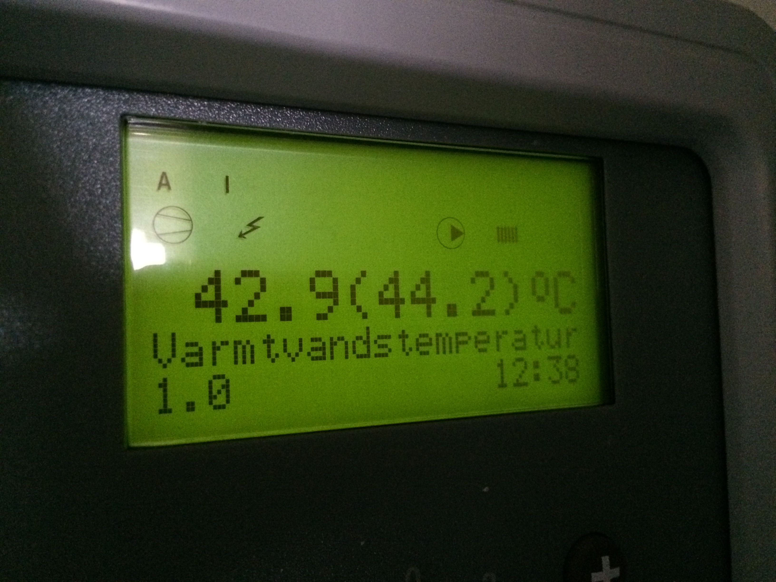

Hej Alle.
Jeg har opdaget at, når varmtvandstemperturen på mit anlæg falder 2 grader så kobler el patronen ind og hæver temperaturen til varmtvand stop. Dette sker selvom varmtvand produktionens startkriterier ikke er opfyld, mens den gør dette kører anlægget boligopvarmning. Jeg dog har mistanke til at det er begyndt at ske her hvor temperaturen er faldet noget.Smile Anlægget står på auto/vinter indstilling .
Joffer tilknyttede følgende billede:billede:
130 m3 lavenergihus, opført 2010. Vølund fighter 6w 2025 luft til vand. Inderdel Vølund VVM300.
