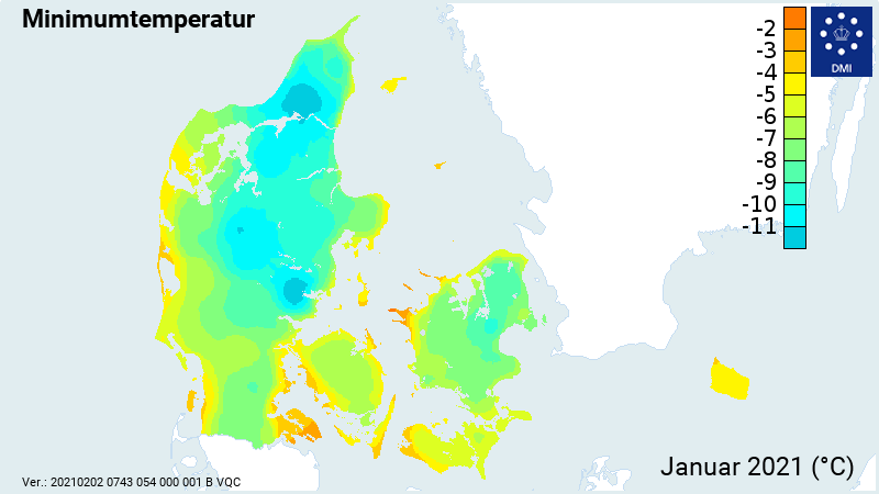

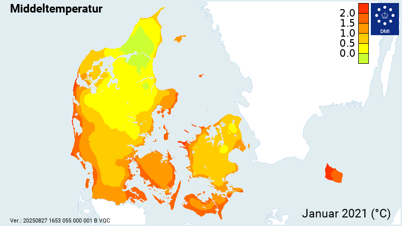

www.dmi.dk/fileadmin/tkdata/KlGridDK/grid_maps/month/122/interpolated_1/2021/202101.png
du bor jo ikke det værste sted, for en luft til vand,, på det viste kort gør jeg ;o(, men har da i jan holdt en cop på 3,56, og det med vv vedligeholdelse, dog ingen bade i hjemmet,, jeg har kunnet klare mig med 32,6 i fremløb, og holder ikke 20 grader i huset, men har en kælder med rå beton vægge ,, den koster

https://www.dmi.dk/fileadmin/tkdata/KlGridDK/grid_maps/month/101/interpolated_1/2021/202101.pngwww.dmi.dk/fileadmin/tkdata/KlGridDK/grid_maps/month/101/interpolated_1/2021/202101.png
