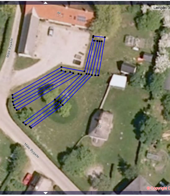

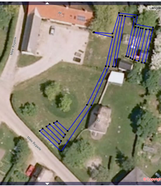

Tak for svaret. Jeg lægger slangerne i en meters dybde med ca. 1.1m mellem hver. Ifølge varmeberegneren skal jeg have en varmeeffekt på 12.9kW.

Du kunne prøve at lave en tegning, hvor lægger du slangerne med 90 cm mellemrum. Og overvej at købe en gang muld fra en entreprenør, som du kan smide rundt om slangerne.

Jeg har begrænset min pumpe til at yde max 14 kW og har 700 meter slange til det. Det giver 20W pr meter i en blanding af muld og ler. Og foreløbig har der ikke været problemer, men det har heller ikke været rigtig svine-koldt endnu..
